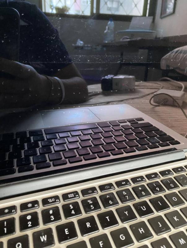

Eu comprei um MacBook 2017 que foi usado por cerca de um mês apenas. Observando com atenção, notei umas “pintinhas” na tela, são tipo riscos, mas bem minúsculos (no formato de pequenas pintinhas mesmo). São tão pequenos que é muito difícil notá-los, só dá pra perceber com a tela desligada e olhando contra a luz com a tela bem aberta (na posição normal de uso nem dá pra perceber nada, principalmente com a tela ligada).
Queria saber se vocês acham que isso pode ser preocupante, se esses risquinhos podem aumentar de tamanho, chegando a evoluir para um “staingate”. Acham que esses pequenos risquinhos são insignificantes e que não prejudicam a experiência de uso no MacBook? Acham que eu posso desencanar desses pequenos detalhes? Será que mesmo um aparelho novo pode estar suscetível a apresentar essas pintinhas na tela?
