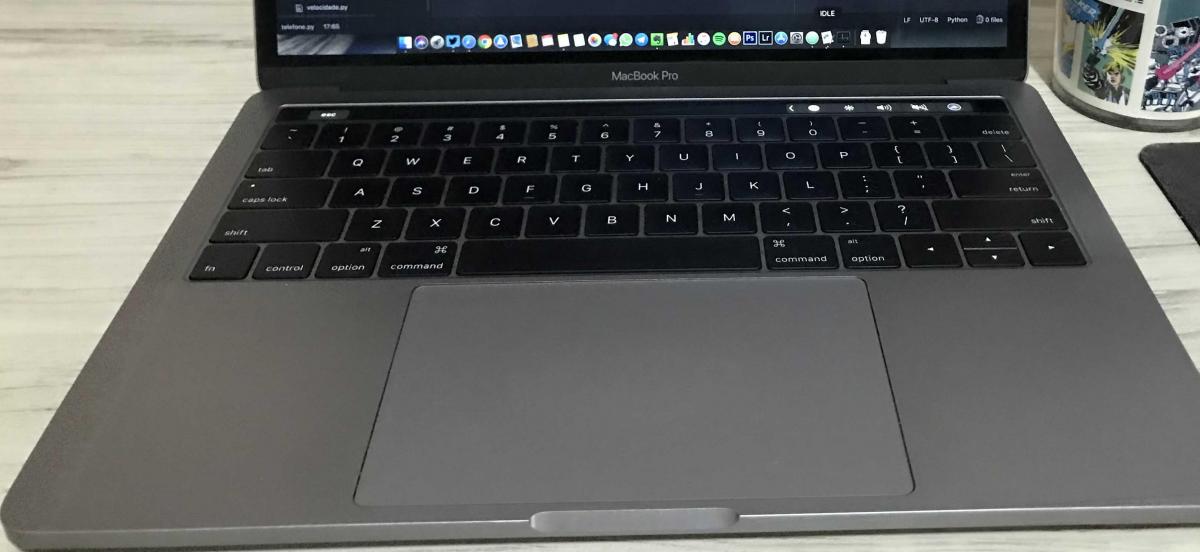

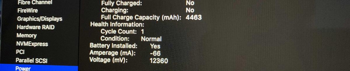

Hoje fui retirar meu MacBook após o reparo. Realmente trocaram tudo nele, o que ficou foi a placa lógica, não perdi nenhum dado. Não formataram ele.
O teclado percebi que trocaram pelo modelo mais novo, pois tem uns desenhos diferentes nas teclas control e option do que tinha no anterior e  é bem mais silencioso. Bateria nova, com apenas 1 ciclo. E a tela perfeita, sem nenhum risco. Irei providenciar uma proteção para que esses riscos na tela não ocorram novamente.
E após o reparo eles fornecem uma garantia de 90 dias para as peças trocadas.
Abaixo algumas fotos.
Se puder tirar mais alguma dúvida estou a disposição.
