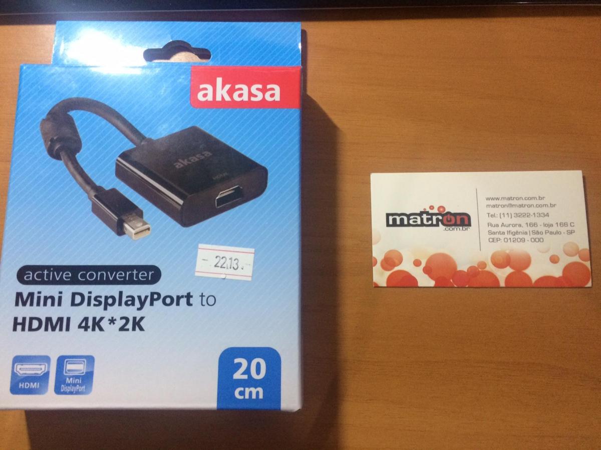

Eu também consegui usar a resolução máxima do meu monitor no meu Mac Mini 2012. Fui até a Santa Efigênia aqui em São Paulo e comprei o adaptador da AKASA. Paguei  R$ 110,00 na Loja Matron (foi o preço mais em conta que encontrei por lá). Não foi necessário utilizar nenhum software.
Segue as fotos do Mac e contato da loja onde eu comprei o adaptador.
Só tenho uma dúvida... O adaptador diz que só funciona em 30Hz, mas no Mac está mostrando 60Hz. Qual será que o Mac está usando ?

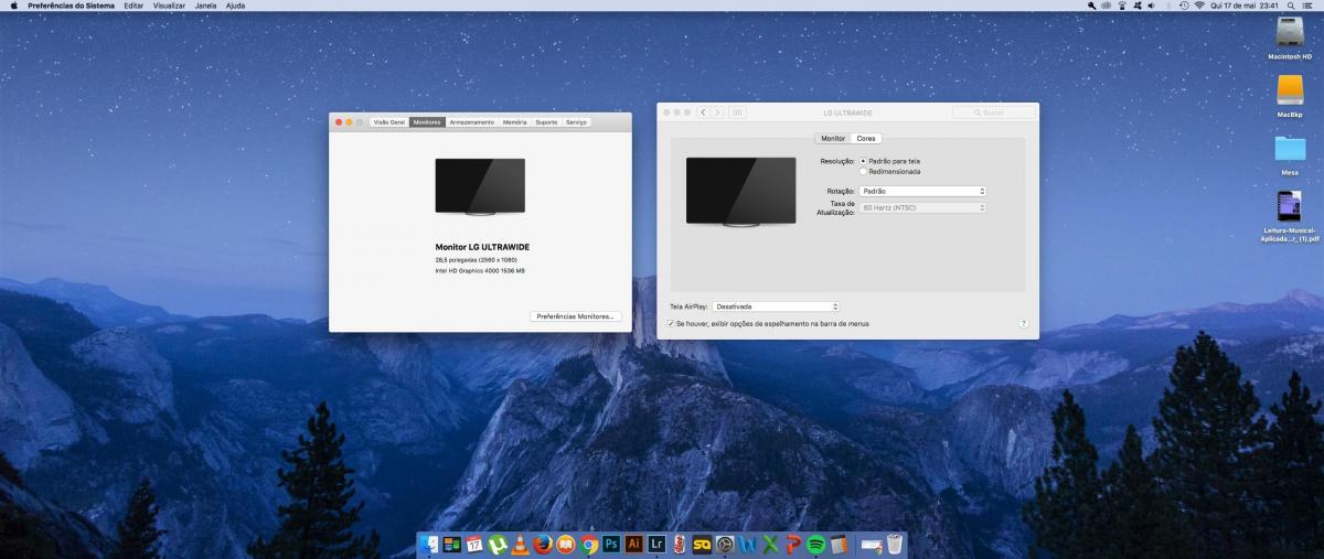

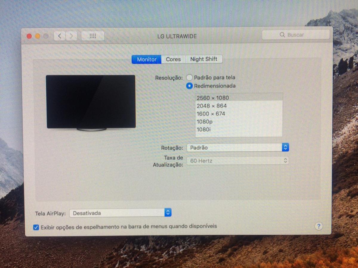

Segue a foto da tela =D Agora como depois que eu coloquei na maior e melhor resolução ele não deixa eu modificar pra outra....acho que se eu tirar o adaptador e colocar o HDMI a opção volta.

Mesmo adaptador que comprei....e se não me engano comprei nessa mesma loja. Só que via Mercado Livre.

Seu monitor é 2.560 x 1.080, estranhei porque 2.560 x 1.600 é um padrão 16:10 e não 21:9, também conhecido como ultra wide.
Só pra atualizar a minha conta então. São 8.294.400 de pixels do 4K contra 2.764.800, exatamente 3x mais pixels, ou seja, era mais que esperado sua resolução nativa funcionar a 60hz.
