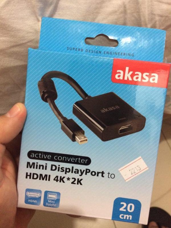

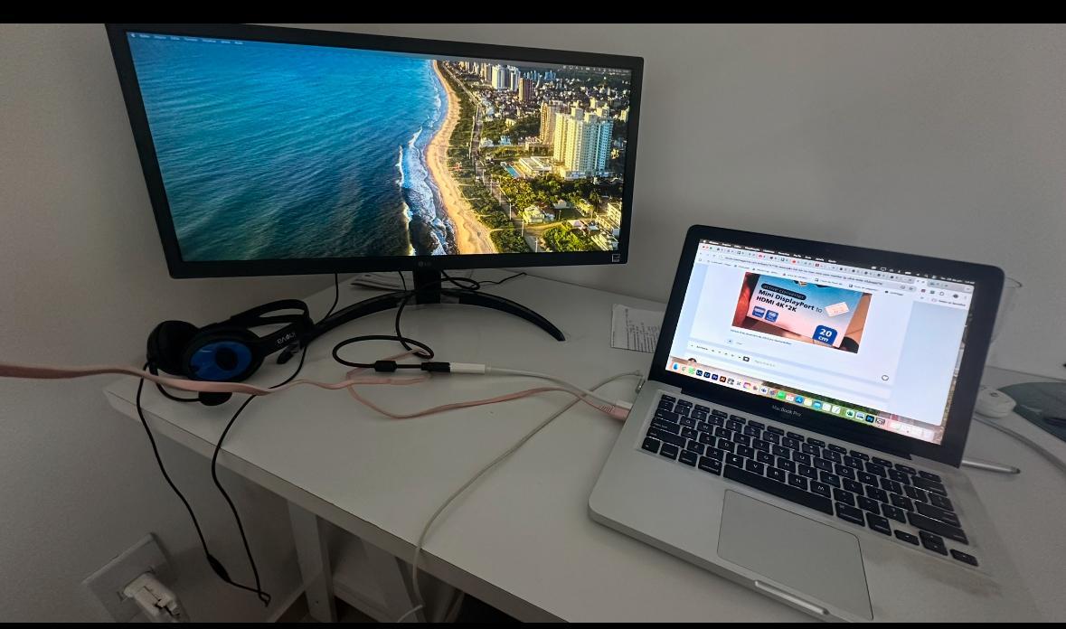

Fernando Sant'Anna Posted September 2, 2017 Report Posted September 2, 2017 Pessoal, também tive esse problema. Monitor LG UltraWIde 29 + MACBOOK Pro El Capitan Mid 2009 13") . E não conseguia resolução 2560x1080. No máximo 1920x1080. O que fiz? comprei um cabo HDMI 2.0 4k (macho-macho) e um adaptador Mini DisplayPort (macho) / HDMI (fêmea) . Done!!! Funciona!!! Sem ter que fazer nada no Mac. O adaptador que comprei foi um AKASA ( que segundo fabricante suporta 4k ). jefferson gonçalves 1 Quote

BernardoBez Posted September 5, 2017 Report Posted September 5, 2017 Em 02/09/2017 at 15:33, Fernando Sant'Anna disse: Pessoal, também tive esse problema. Monitor LG UltraWIde 29 + MACBOOK Pro El Capitan Mid 2009 13") . E não conseguia resolução 2560x1080. No máximo 1920x1080. O que fiz? comprei um cabo HDMI 2.0 4k (macho-macho) e um adaptador Mini DisplayPort (macho) / HDMI (fêmea) . Done!!! Funciona!!! Sem ter que fazer nada no Mac. O adaptador que comprei foi um AKASA ( que segundo fabricante suporta 4k ). Fernando, tudo bem? Cara....manda a foto do adaptador, da caixa dele e se possivel onde comprastes. To ainda com problema em relação a isso ahUhAUhAuHA Obrigado desde já! Quote
Fernando Sant'Anna Posted September 5, 2017 Report Posted September 5, 2017 8 horas atrás, BernardoBez disse: Fernando, tudo bem? Cara....manda a foto do adaptador, da caixa dele e se possivel onde comprastes. To ainda com problema em relação a isso ahUhAUhAuHA Obrigado desde já! Oi Bernardo, Deixa eu explicar minha situação e talvez te ajude. Meu Mac é bem antigo. Um Macbook Pro mid 2009, não tem saida HDMI, somente a Thunderbold Mini Displayport. Comprei um Monitor Ultrawide LG 29 polegadas que só tem entradas HDMI (2) e uma DisplayPOrt (1). Ou seja não tinha como conectar direto. Tinha um Adaptador Minidisplayport->HDMI que comprei na internet e um cabo HDMI mais antigo. Liguei o meu LG como segundo monitor e não conseguia usar a definição de 2560x1080. Uma bosss..Nem aparecia essa opção nos ajsutes do MAC. Comprei um cabo melhor HDMI e também não funcionou. Comprei um novo adaptador Minidisplayport e testei com um cabo HDMI 2.0 e funcionou. Ou seja: Para entregar a resolução tive que comprar um CABO HDMI 2.O que aceita até 4k, e comprei um adaptador mais caro. Aí funcionou beleza!! A adaptador comprei em BH na loja oficina dos Bits ( https://www.oficinadosbits.com.br/products/products.asp?codigo=19806) Boa sorte !!! Quote
Adalberto Taylor Posted September 5, 2017 Report Posted September 5, 2017 11 minutos atrás, Fernando Sant'Anna disse: Oi Bernardo, Deixa eu explicar minha situação e talvez te ajude. Meu Mac é bem antigo. Um Macbook Pro mid 2009, não tem saida HDMI, somente a Thunderbold Mini Displayport. Comprei um Monitor Ultrawide LG 29 polegadas que só tem entradas HDMI (2) e uma DisplayPOrt (1). Ou seja não tinha como conectar direto. Tinha um Adaptador Minidisplayport->HDMI que comprei na internet e um cabo HDMI mais antigo. Liguei o meu LG como segundo monitor e não conseguia usar a definição de 2560x1080. Uma bosss..Nem aparecia essa opção nos ajsutes do MAC. Comprei um cabo melhor HDMI e também não funcionou. Comprei um novo adaptador Minidisplayport e testei com um cabo HDMI 2.0 e funcionou. Ou seja: Para entregar a resolução tive que comprar um CABO HDMI 2.O que aceita até 4k, e comprei um adaptador mais caro. Aí funcionou beleza!! A adaptador comprei em BH na loja oficina dos Bits ( https://www.oficinadosbits.com.br/products/products.asp?codigo=19806) Boa sorte !!! Cara, se seu monitor tem DisplayPort, você poderia ter comprado apenas um cabo mini DisplayPort x DisplayPort. Eu usei por bastante tempo nessa configuração, a DisplayPort tem banda suficiente para tocar esse monitor sem maiores problemas. Talvez essa configuração de adaptador se faz necessária apenas para os monitores que não têm DisplayPort, o que eu acho um absurdo em se tratando de monitores com resolução acima do Full HD... Quote
BernardoBez Posted September 5, 2017 Report Posted September 5, 2017 2 horas atrás, Fernando Sant'Anna disse: Oi Bernardo, Deixa eu explicar minha situação e talvez te ajude. Meu Mac é bem antigo. Um Macbook Pro mid 2009, não tem saida HDMI, somente a Thunderbold Mini Displayport. Comprei um Monitor Ultrawide LG 29 polegadas que só tem entradas HDMI (2) e uma DisplayPOrt (1). Ou seja não tinha como conectar direto. Tinha um Adaptador Minidisplayport->HDMI que comprei na internet e um cabo HDMI mais antigo. Liguei o meu LG como segundo monitor e não conseguia usar a definição de 2560x1080. Uma bosss..Nem aparecia essa opção nos ajsutes do MAC. Comprei um cabo melhor HDMI e também não funcionou. Comprei um novo adaptador Minidisplayport e testei com um cabo HDMI 2.0 e funcionou. Ou seja: Para entregar a resolução tive que comprar um CABO HDMI 2.O que aceita até 4k, e comprei um adaptador mais caro. Aí funcionou beleza!! A adaptador comprei em BH na loja oficina dos Bits ( https://www.oficinadosbits.com.br/products/products.asp?codigo=19806) Boa sorte !!! O meu é um macmini de 2012....só que o meu monitor só tem 2 entradas HDMI, já comprei o cabo HDMI que suporta 4K, só falta o bendito adaptador. Tinha comprado um mas não funcionou, acho que não tinha o suporte 4K e tal. Daí to usando ele esticado mesmo. Quote

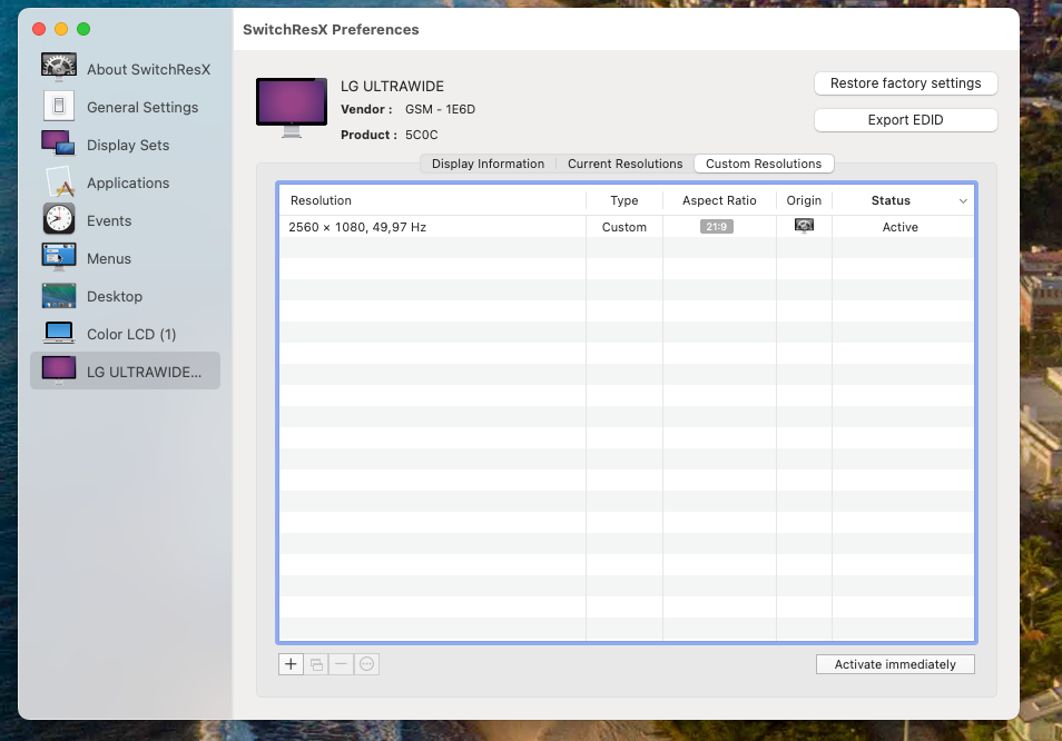

brazlocateli Posted September 9, 2017 Report Posted September 9, 2017 Mac mini 2010 no Mac OS 10.12.6 + ulrawide 29UB67 + cabo mini DP x DP de 3 metros Foi um dia inteiro para fazer funcionar que negocio trabalhoso. Reiniciei inúmeras vezes, resetei a PRAM (ou alguma coisa do tipo) uma 3x, usei o SwitchResX (mas só conseguia fazer configuração de até 50 Hertz com ele) e depois de funcionar com o SwitchResX e reiniciar mais uma vez é que apareceu a opção do meu monitor em 2560x1080@60 nos ajustes do Mac OS e assim finalmente funcionar. Bugadissimo, uma das piores experiências em configuração que tive até hoje. Quote
