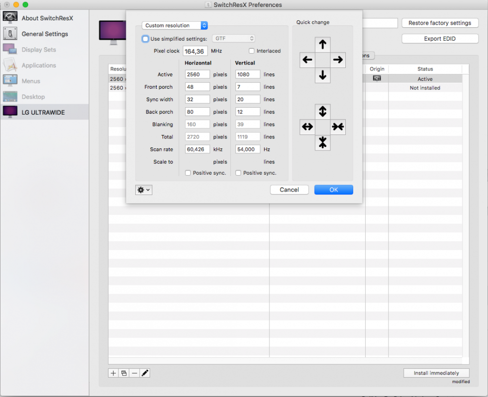

Postado
Pessoal mexendo aqui no Switchresx consegui chegar nos 54hz no MAC 2011, com HDMI/HDMI, vou deixar minha configuração aqui para quem quiser testar.
Minha meta é chegar nos 60hz com cabo HDMI/HDMI mas ate agora não deu, estou pensando em pegar um adaptador MINIDISPLAYPORT/HDMI e testar.
