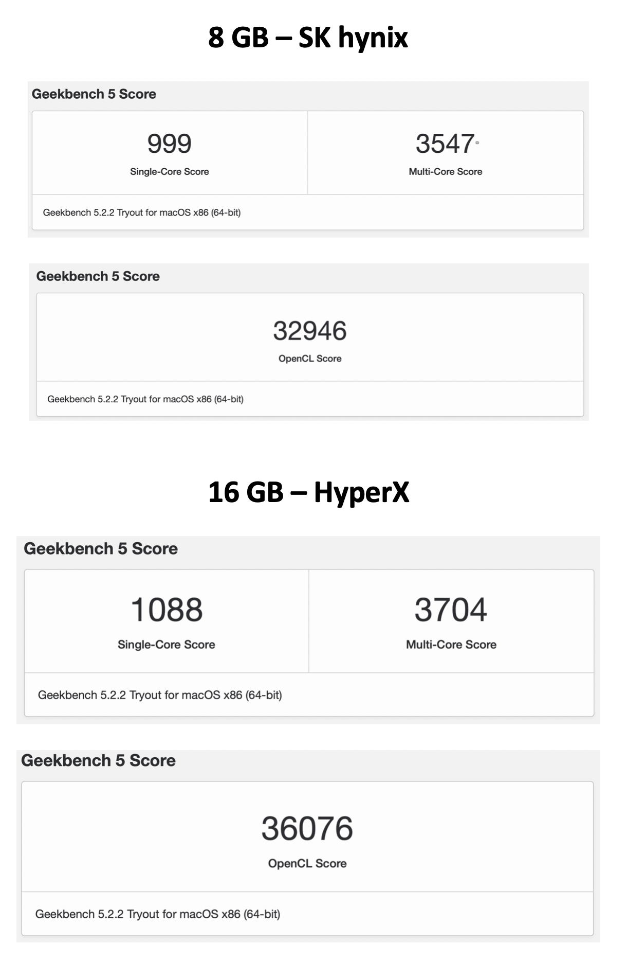

Chegaram minhas memórias HyperX (2 x 8 GB ), compradas na Kabum. Instalei junto as "originais" (SK hynix - nunca ouvi falar desse marca) e o iMac não inicializou. Tela preta, sem nenhum som, somente as ventoinhas ligadas. Tentei redefinir o SMC, a NVRAM ou PRAM e nada! O LED de atividade da case da Ugreen não indicava nenhuma atividade.
Removi as "originais" e deixei apenas as novas. Pronto, reinicializou normalmente, apesar de se notar uma pequena demora para tela ligar de fato, se comparado antes da instalação (pode ser coisa da minha cabeça). De teimoso ainda coloquei as memórias "originais" novamente, mas nada! Instalei seguindo padrão do dual-channel.
Comparei o resultado dos benchmarks e o upgrade não gerou tanta melhoria. Pelo menos agora dá pra abrir o famigerado Photoshop sem travar kkkkkk

Postado
20 horas atrás, rodolfonarrow disse:

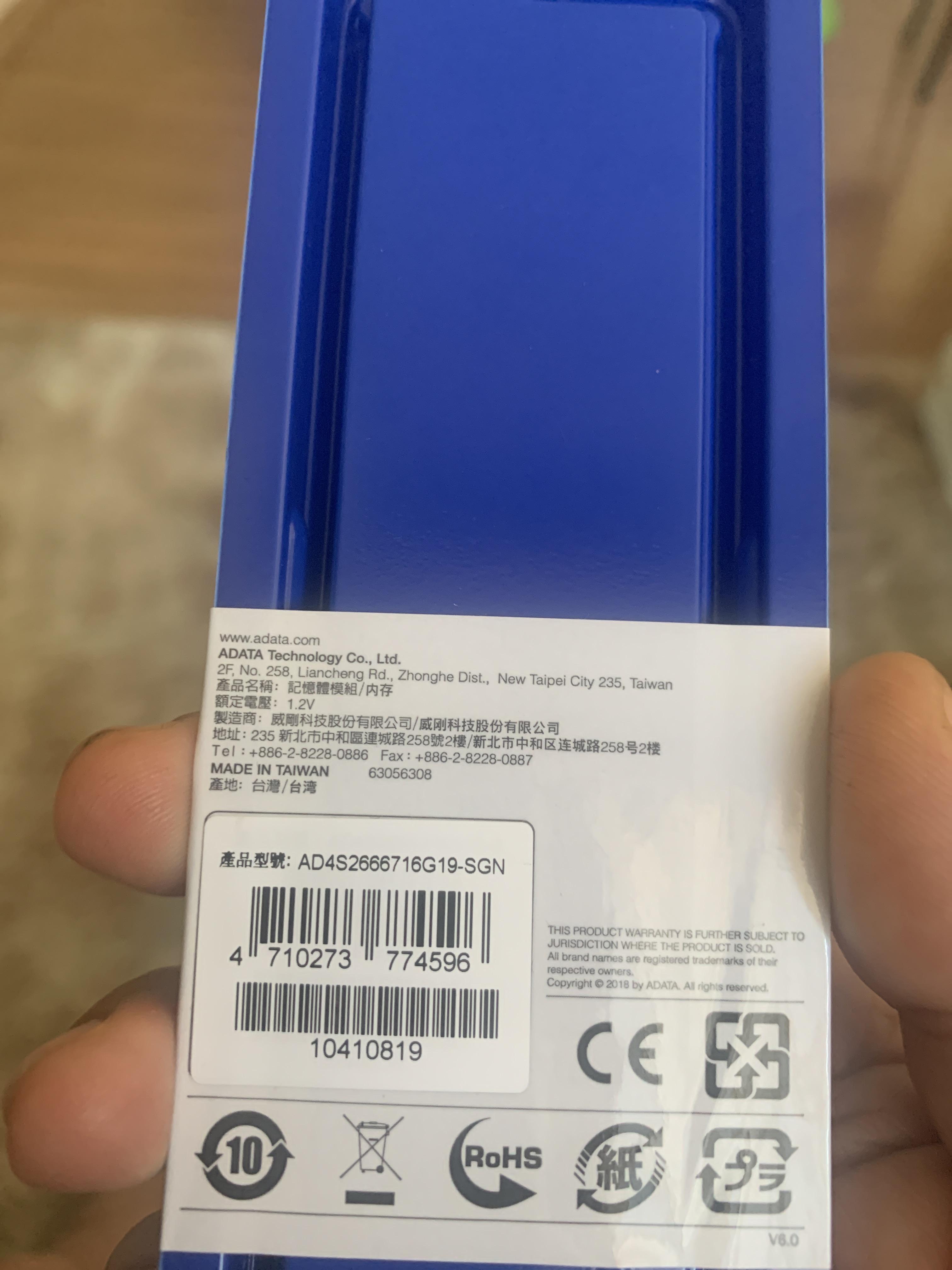

eu coloquei 2x adata de 16gb e subiu tranquilo junto com as originais, totalizando 40gb
depois vou colocar mais 2 poentes de 16gb p deixar 64
ai da p brincar, tenho um ssd NVME da Asgard nunca vi mas parece que a velocidades dele e uns 1500mg so preciso comprar o adaptador da orico e testar
Postado
2 horas atrás, gilvanproskater@hotmail.co disse:
@gilvanproskater@hotmail.co o modelo delas é o AD4S2133W8G15-B? Qual seu iMac? Verifiquei aqui no site da ADATA e a única especificação diferente (aparentemente) das HyperX é a latência. Ela é 17 e 14 nas HyperX.
Postado
9 horas atrás, rodolfonarrow disse:
As que eu peguei foram
essas
O meu imac e in 5k 2019
