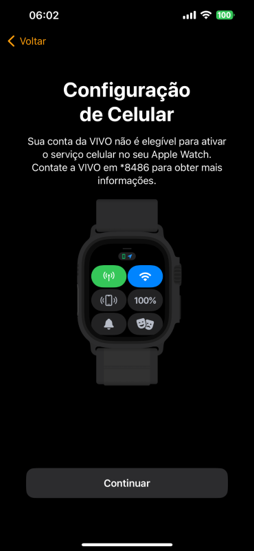

Olá, pessoal! Vi aqui que várias pessoas conseguiram ativar a função celular no ULTRA. Estou há 2 semanas indo pessoalmente na loja física, já que o suporte por telefone da VIVO orienta desta forma, e ainda não tive êxito. A mensagem que aparece no celular ao tentar ativar o serviço é: Sua conta da VIVO não é elegível para ativar o serviço celular no seu Apple Watch. Tenho um plano família e os relógios de minha esposa e filho funcionam normalmente. Ficarei muito agradecido se alguém puder me ajudar a realizar a ativação sem intervenção da VIVO!
Olá! Meu Apple Watch Ultra é americano, meu plano é familia e estou com o mesmo problema. Já abri 5 protocolos na vivo, liguei no *8486 e fui pessoalmente na loja.
A mensagem que aparece é da imagem abaixo
Você conseguiu resolver, Fabio?
Se sim, pode me informar como, por favor? Obrigado!
