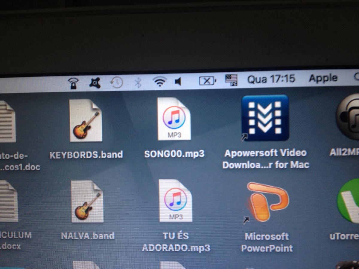

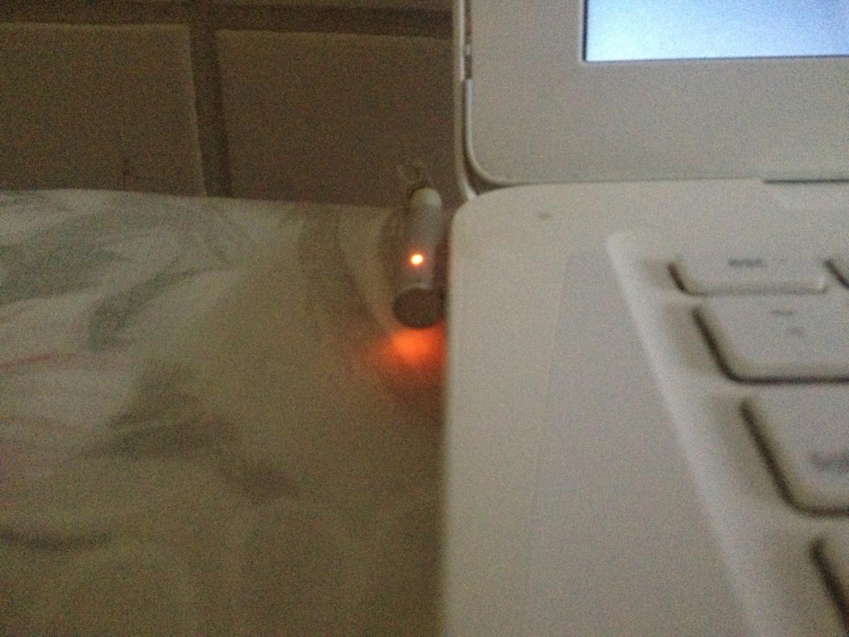

Mês passado meu Macbook Pro 13 - início 2011 passou a não carregar mais. O carregador acendia somente a luz verde e o computador acusava que a bateria não estava sendo carregada. Me atentei a quantidade de ciclos, 987, então, presumi que fosse a bateria. Levei em uma autorizada que confirmou o problema na bateria e realizaram a troca. Peguei o computador e hoje e ao chegar em casa o problema continuava. Retornei a autorizada e deixei o computador novamente para análise. Alguém tem ideia do que possa ser?

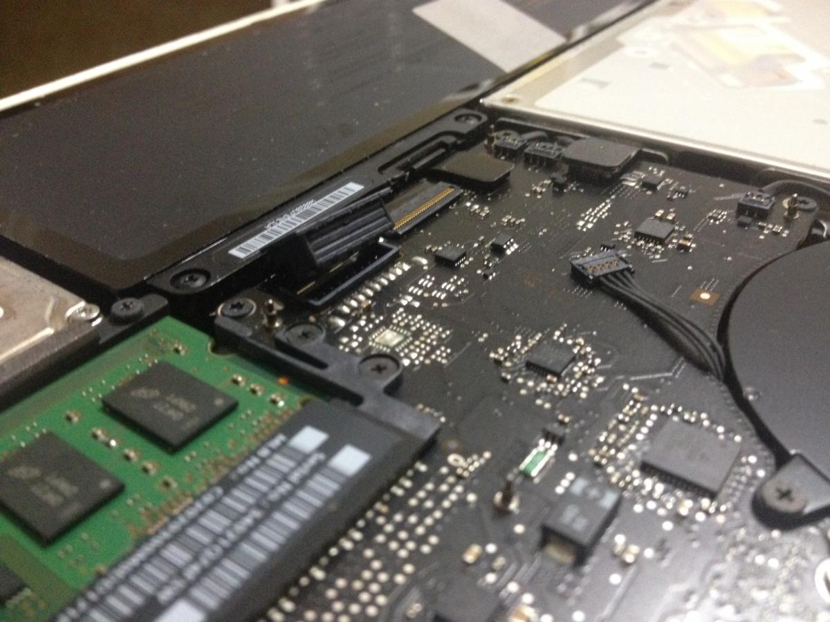

Olá pessoal, hj meu mac amanheceu assim, depois de ler alguns tópicos consegui resolver, é bem simples.

Só desconectei o cabo da bateria..resetei em pronto! voltou ao normal. Aproveitei e resetei o SMC e NVRAM. Pra garantir.

Meu Macbook Pro 15" do início de 2011 está com carregamento intermitente.
Ano passado, em 2016, ele apresentava vários "tilts", com desligamentos repentinos quando trabalhava com Final Cut ou Photoshop com projetos pesados. A tela ficava toda listrada. Descobri um recall para minha maquina da troca da placa lógica. Ok, foi feito em agosto/16.
O desligamento espontâneo e repentino parou. Porem, agora o danado carrega intermitente, mas notei que é apenas quando ele está trabalhando bastante. Por exemplo, usando o Final Cut, ou o Lightroom com fotos pesadas. A luz fica laranja, e de repente volta para verde, e volta para o laranja, e volta para o verde.
Agora, por exemplo, que estou usando apenas o Google Chrome, nem o cooler está ligado, então como ele não está trabalhando "forte" o carregamento está normal. Basta começar a usar o Final cut o filho da mãe começa no carregamento intermitente.

Executei o procedimento descrito acima de redefinir o SMC após remover a bateria e tudo voltou a funcionar.
