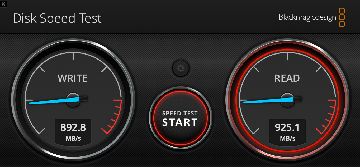

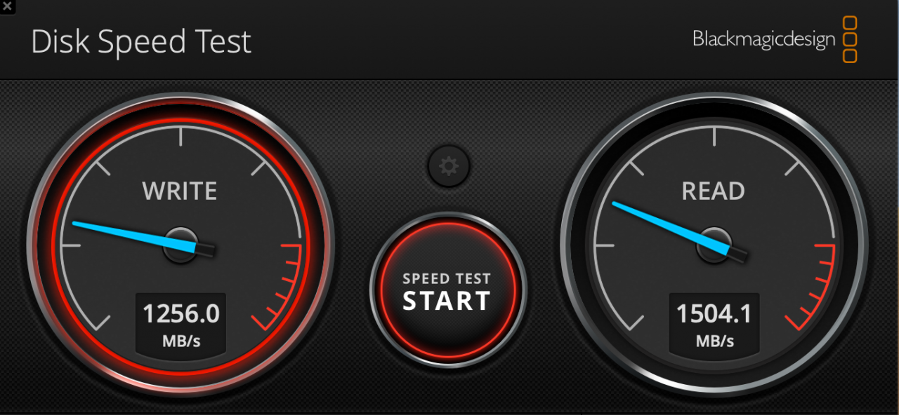

Chegou a case da OWC.
Realmente deu um gás na velocidade.
Fiz uns testes rápidos aqui, porque estou meio enrolado hoje.
Depois faço com mais calma.
O Ugreen fica na casa dos 890 mbps, tanto escrita e leitura.
O OWC ficou em na casa dos 1250/1500 mbps escrita/leitura.
A construção parece ser bem robusta.
Depois volto pra avisar se mudou a performance.

Corrigindo... A Ugreen fica na casa dos 890/920 mpbs escrita/leitura.
