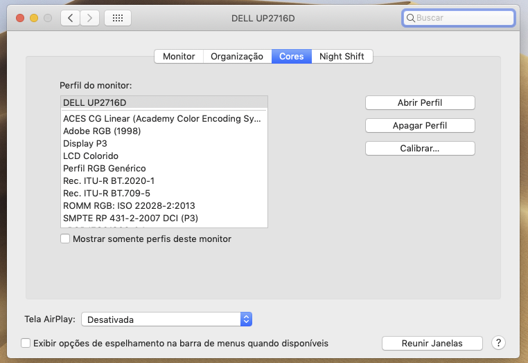

Segue as imagens do Dell UP2716D, a conexão foi feita pelo cabo miniDP x DP que está incluso na caixa. No meu ponto de vista vale a pena investir nessa linha Ultrasharp com Premier Color.

Isso ainda não fiz, olha só o que tem nas configurações do monitor da Dell.
Outra opção, Preferências do sistema> Monitores> Cor> sRGB IEC61966-2.1
Vou mexer tudo nisso.

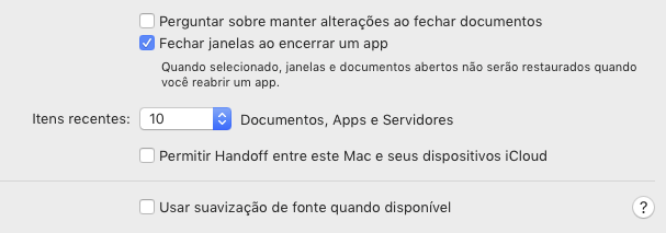

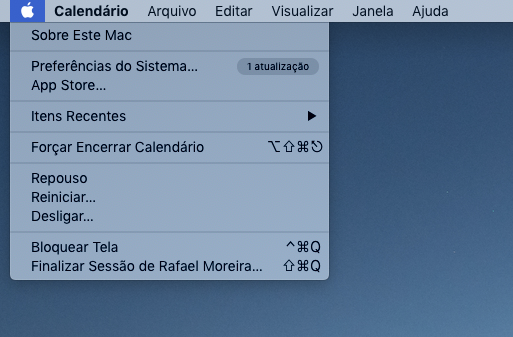

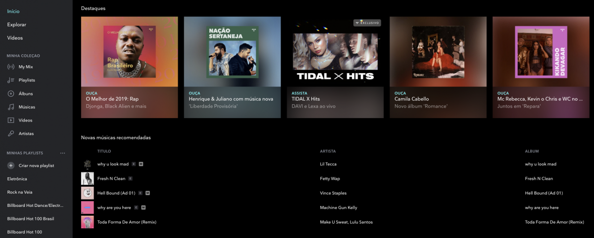

@JoelCipriano Segue as imagens com a suavização desligada. A única diferença foi que a fonte ficou sem negrito, mais não apresenta serrilhado.
Captura de Tela 2019-12-21 às 23.17.19.pngCaptura de Tela 2019-12-21 às 23.18.47.png

Então essa suavização quando desativa, só retira o negrito das fontes, mais consigo visualizar perfeitamente o conteúdo, diferente quando utilizava o outro monitor, que ficava serrilhado demais.

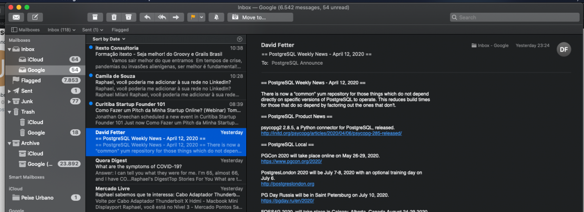

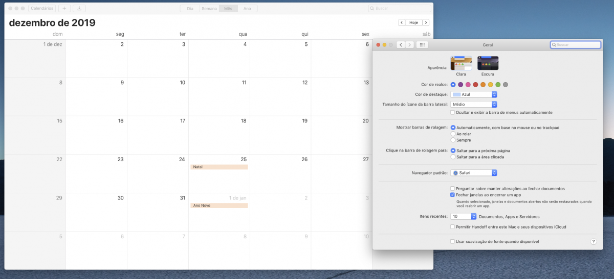

Postei algumas imagens do meu monitor , alguns apps estão bem aceitáveis , alguns como Mail insuportáveis Screen Shot 2020-04-13 at 10.34.41.pngScreen Shot 2020-04-13 at 10.35.19.png

Olá Jefferson, no primeiro momento utilizei o HDMI ele habilita o padrão de cores YPbPr pelo que li é o comportamento do Mac OS Catalina, vi alguns posts na internet com Display Port poderia melhorar então comprei um cabo, porém ele habilitou as cores RGB, mas ficou dessa forma dos prints que lhe enviei.
