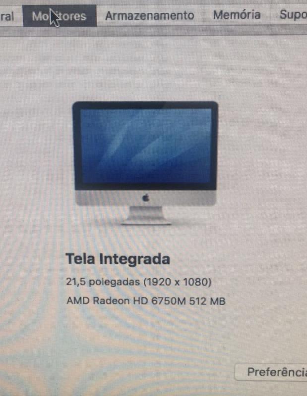

Olá, bom dia!
Um conhecido esta querendo vender o iMac dele (esse em anexo), a pessoa ainda não passou o valor.
Mas o que vocês acham, ainda compensa comprar com essa configuração e/ou até que valor que valeria a pena pagar por essa máquina ?!
O uso é apenas trabalho mesmo, sem nada muito pesado. Mas fiquei meio receoso dos novos sistemas da apple “pesarem” nessa config mais antiga.
Desde ja, valeeeu a atenção.
Abraço

Boa tarde yuri. Apesar de ser um 2011, ainda é uma BOA maquina.
Se voce colocar um SSD (pode ser de 120GB mesmo) e 8Gb ram (+ dois pentes de 2GB), não gastara nem R$ 350, e vai ter um mac  atualizado e rodando tranquilamente o High Sierra .
No geekbench com esta configuração que  mencionei, ele dá 7900 pontos.
Há quem vai dizer para pegar um daqueles iMacs fininhos (acima de 2012), porem o investimento fica acima dos 3500. Fora isto, é bem mais dificil encontrar peça de reposição caso precisar.

Com relação a maquina acredito que ela lhe atenderá muito bem, a memoria já aumentaria de cara para 8gb e se tiver condições de um SSD vai deixar ela voando para suas necessidades, eu aconselharia um SSD de pelo menos 250gb.
Com relação ao preço da uma olhada na tabela aqui do fórum para se basear e uma pesquisada em usados do ML e veja se o preço esta batendo.

Pelo menos aqui no RJ, esse modelo usado de entrada sai de 2.000 a 2.500, eu peguei um cara que tava precisando de grana e comprei por 1.800,00
Coloquei SSD mais memoria, ta de boa aqui atendendo bem pro meu uso.

Ainda é uma excelente máquina.
Ela suporta até 32GB de RAM (oficialmente pela Apple 16GB) e dá para trocar o HD por um SSD. Mesmo com o HDD normal ainda é um bom Mac.
A única coisa que de imediato vc deve fazer é um up de RAM. De resto, pode ir nesse iMac que ele aguenta mais uns anos.

Compra e faz o teste. Usa ele nessa configuração. Após o upgrade com um SSD e mais memória, você verá que ainda da para usar por um bom tempo.
Sei que nos de 27" tem um soquete sobrando para ligar um outro drive. Se nos de 21.5" não houver um disponível, você coloca o SSD no soquete dele e tira o superdrive e coloca no HD original ou maior, no lugar dele.

Uso diariamente um 27” i5 2011 com 12gb de ram para design. A máquina me atende muito bem, eu recomendo colocar apenas 2 pentes de 4gb, você ficará com os mesmos 12gb que eu uso que garante uma boa fluidez no uso. Você terá um bom computador para o trabalho. É velhinho mas valente. Depois você pode avaliar se precisa de um ssd com mais calma.

Eu tenho iMac desse e coloquei um ssd da Samsung e a máquina é super rápida. Além do OSx uso uma máquina virtual Windows e roda muito bem.
Em tempo, não compre o iMac mais novo pois não há como colocar o ssd aí não creio que vale a pena a menos que venha com aquele drive híbrido da Apple de fábrica (fusion drive).
