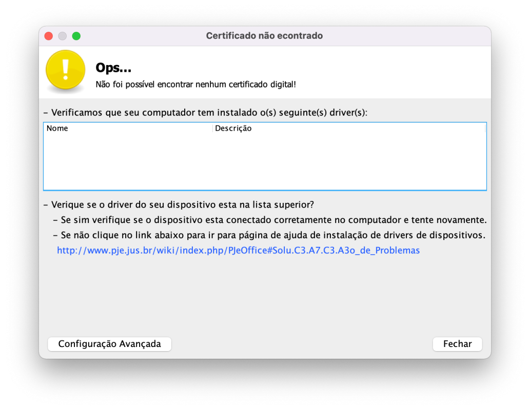

Às vezes recebo um erro para fazer login no PJe:
Se acontecer com vc é só clicar em "Configuração Avançada", ele deve pedir a senha do certificado digital. Depois que vc digitar ele vai abrir o painel de configuração do PJe Office. É só clicar em "Concluir" que ele deve te logar normalmente.
