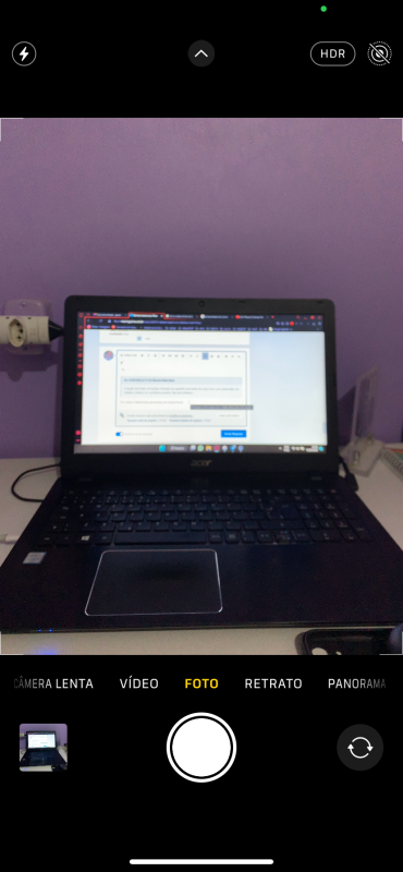

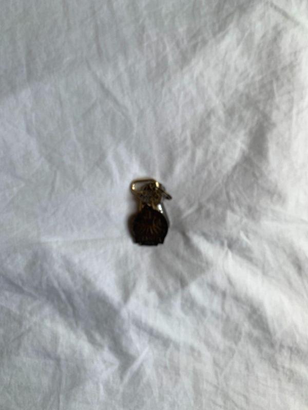

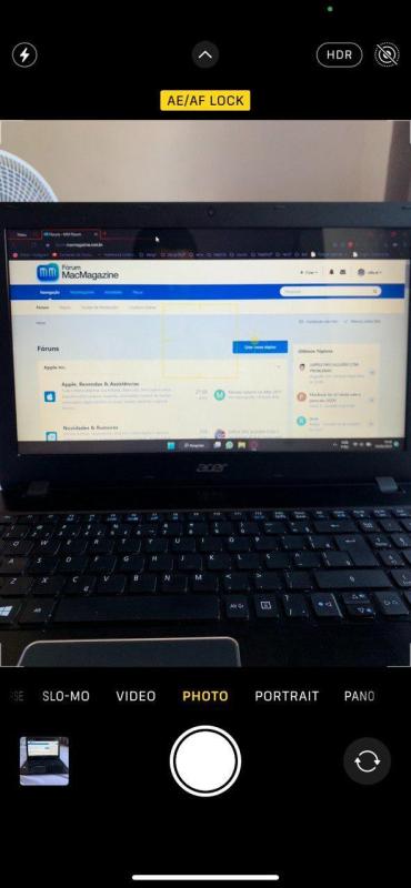

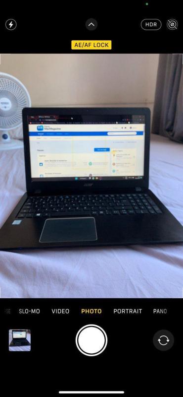

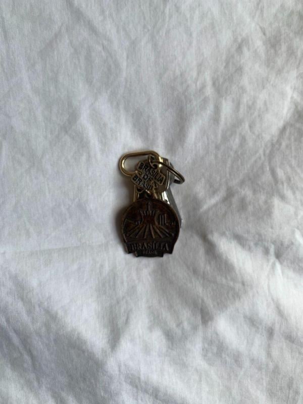

Olá, pessoal, tudo bem? Entre as atualizações do iOS 16.2 e 16.3 percebi que o foco da câmera traseira tem funcionado somente quando se aproxima bem do que deseja fotografar. Suspeito de ser algo relacionado a software, pois uma vez alterei o formato de captura entre Alta Eficiência e Mais Compatível o foco funcionou por poucos minutos e o problema voltou, o mesmo ocorreu quando fiz uma redefinição completa do sistema. Tenho aguardado e feito as ultimas atualizações na esperança que volte ao normal.
Alguém enfrentando o mesmo problema ou já passou por algo semelhante? Desde já, agradeço atenção.

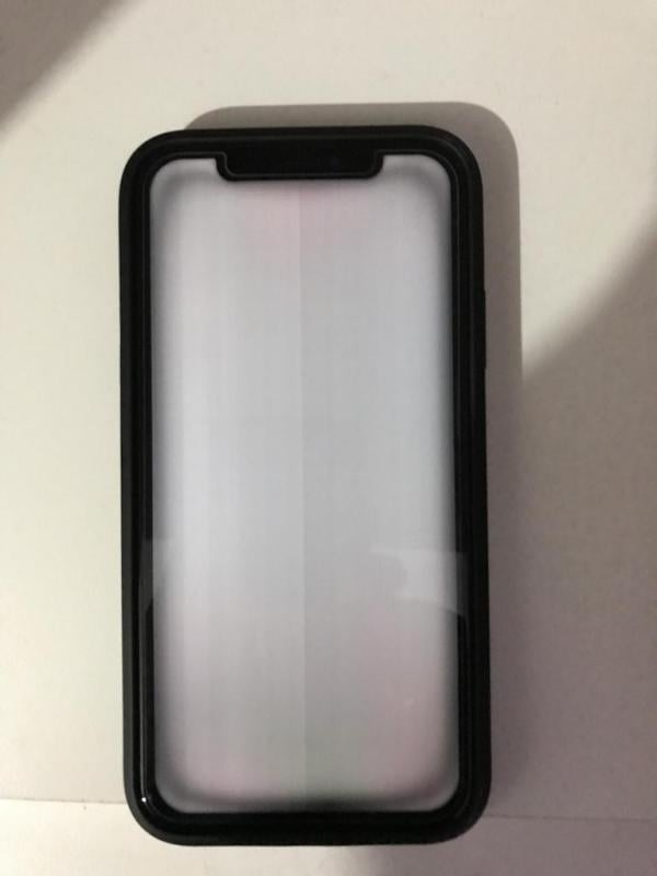

Saberia dizer se ele já sofreu reparo / troca de peças antes? Caiu, molhou etc?

A principio, não, pelo menos com o primeiro dono. Comprei usado, mas em bom estado, por volta de abril do ano passado teve um problema na tela (foto abaixo) e precisei troca-la. Não molhou, não caiu, ficou assim do nada e é algo que ainda me pergunto como ocorreu. Fora isso, não houve nenhuma outra peça trocada.
