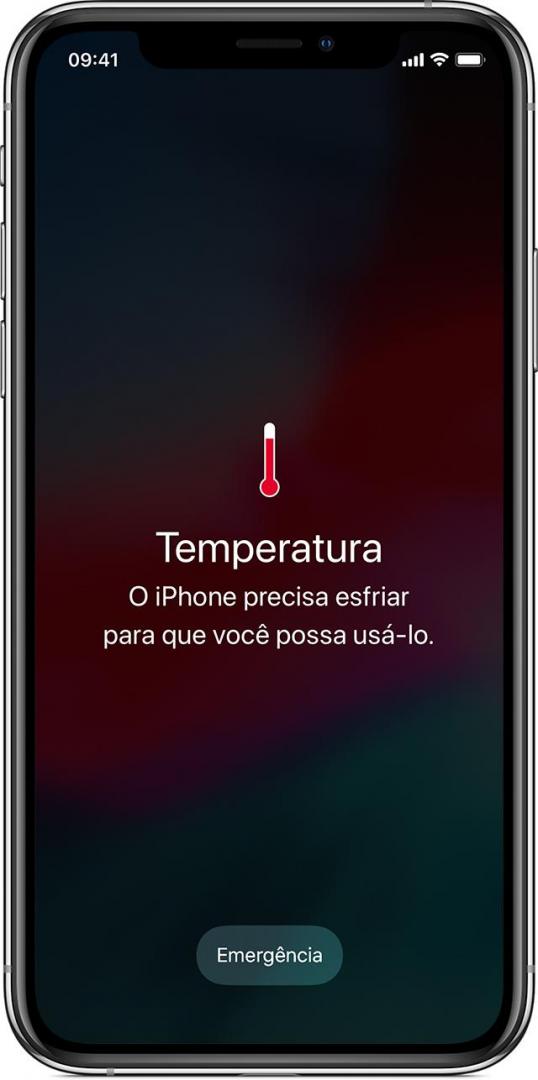

E outra se o iPhone esquentar demais o próprio sistema vai impedir o uso dele:
https://support.apple.com/pt-br/HT201678
