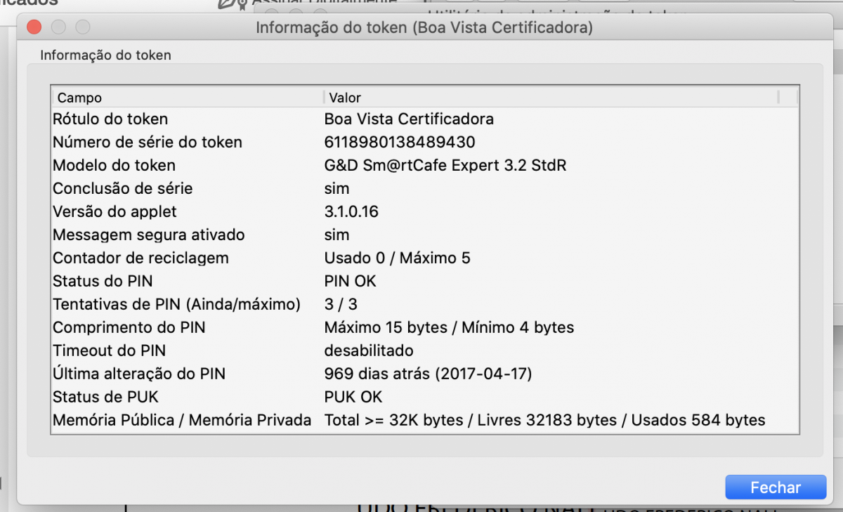

1. Sou contador e fotógrafo e uso o certificado basicamente para assinar documentos em pdf e enviar arquivos via sistema ESAJ.
2. Possuo um certificado de leitora de cartão antigo. O rótulo que apareceu depois de configurado é "Boa Vista Certificadora", modelo G&D Sm@artCafe Expert 3.2 Stdr, cuja imagem segue abaixo:

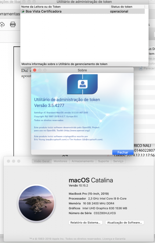

3. Para que o meu certificado funcionasse realizei a instalação primeiramente do TokenAdmin versão 3.5.4277 cujo link segue abaixo:
https://www.uziregister.nl/Media/Default/documenten/Installatiebestanden/SafeSign IC -15- Standard MacOS 3.5.3.0-AET.000 x86_64.app.dmg
4. Fiz a instalação do driver de leitura no MacOs Catalina versão 10.15.2. Resumindo ficou tudo assim:
5. Não precisei reiniciar o meu mac depois da instalação do driver. Pluguei na USB, reconheceu sem qualquer tipo de erro. Antes tinha instalado a versão pelo site da Certsign 10.13 a 10.14. Funcionou mas com erro (conforme relatado pelo pessoal acima). Sempre tinha que ficar apertando a tecla para fechar e abrir, mas mesmo assim, em alguns produtos, não funcionava direito. Resultado: fiz a desinstalação total do  tokenadmin antigo e instalei a versão 3.5.4277 a qual rodou liso!
6. Depois de instalado o drive, pluguei o certificado e ele foi reconhecido pelo Mac inclusive pedindo para fazer o pareamento, fato este que não tinha acontecido com a versão 10.13/10.14 do site.
7. Em meu caso particular tive somente que instalar o plugin WebSign para o protocolo de petições do ESAJ. O restante o certificado funcionou normalmente, inclusive site da receita e tudo mais. Lembrando que utilizo 100% firefox (mas tentei com sucesso no Safari) versão mais atualizada. Depois de desbloqueado o acesso de segurança normal (promt) os sites rodaram lisos.
8. Também em meu trabalho particular necessito enviar a clientes arquivos PDF assinados digitalmente. No Ruindows fazia assim: gerava o arquivo pelo World ou qualquer outro processados de textos. Abria este arquivo no Adobe Reader DC (ou mais atual). No Adobe, abria as opções Mais Ferramentas > Certificados. Depois era somente traçar o retângulo no documento que o Ruindows abria a janelinha do certificado. Colocava a senha, sobrescrevia o mesmo doc e pronto.
9. PELO QUE VI aqui no Mac não existe a opção de assinatura pelo leitor nativo do Mac (me corrijam se estiver errado que já desinstalo o Adobe reader, que estou usando somente para isso). Então instalei a ultima versão, gerei um documento pdf e realizei o seguinte procedimento no Adobe Reader:
