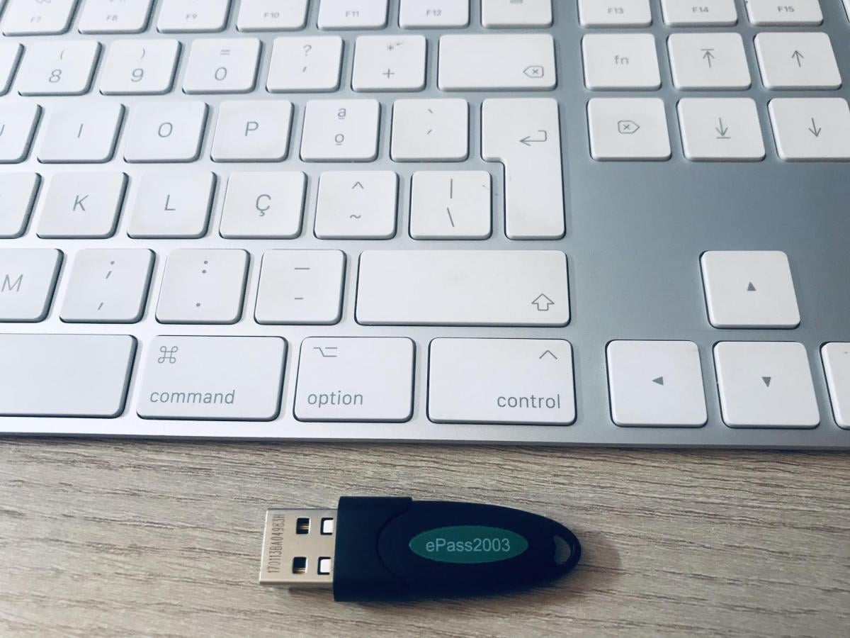

Se puder, mude de mídia e adquira o epass2003 (não tô fazendo propaganda, meu Tribunal me fornece gratuitamente)...

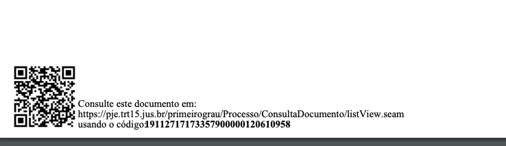

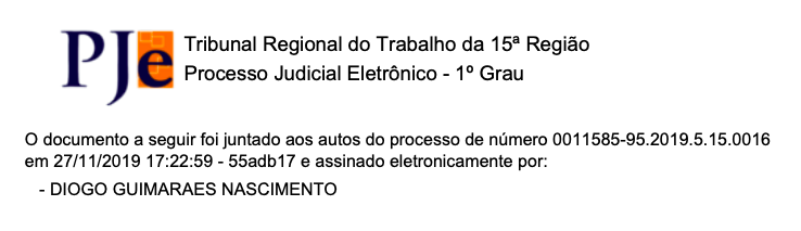

Pessoal... quero compartilhar com todos algo que pode ser tido como SUCESSO.. já agradecendo antecipadamente os processos e dicas orientados neste forum, principalmente pelo @Christian Max Picelli e pelo @Stow .. (que vcs, assim como os demais.. continuem sempre acreditando em nós.. rs
Seguinte.. eu fiz todos os procedimentos.. estou no CATALINA com o GD e por incrível que pareça, após todos os procedimentos deste forum.. consegui assinar o documento no PJe conforme documento anexo.
Fórmula do sucesso? Loguei no PJe com o cadastro prévio do CPF e senha.. e só usei o TOKEN na hora da assinatura.. sensacional.. inacreditável.. mas funcionou!
Que funcione também com todos vcs!
Que a força esteja sempre com vcs!
image.pngForte abraço para todos.
Obs: estou feliz demais.. obrigado mesmo pessoal.

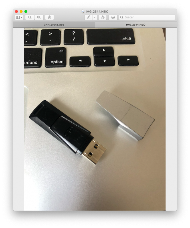

Eu tenho o malfadado GD Starsign Crypto USB Token, é um certificado A3 com validade até junho  de 2020.

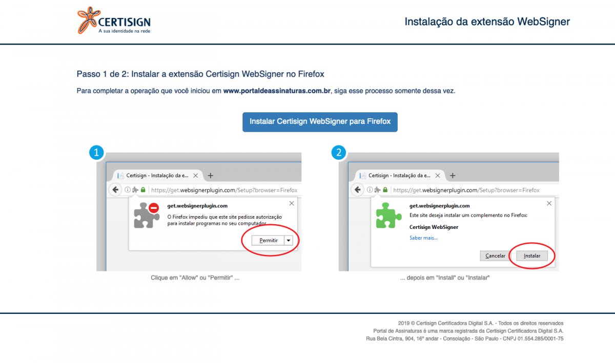

Acessar o site da Certisign e instalar o webplugin do firefox para quem faz petição online em PDF....meio nada haver mas quem sabe habilita o Firefox...é de graça e não precisa pagar nada...
São dois arquivos:  a extensão e o programa websigner...
https://www.certisign.com.br/produtos/portal-de-assinaturas clicar em ir para o portal de assinaturas...
Insira seu email e clique em teste grátis... tente se cadastrar com seu token...;)
Ele vai pedir para instalar alguns plugins e baixar um pacote de instalação .pkg instale tbm
Reinicie...e tente novamente acessar o TJ...
