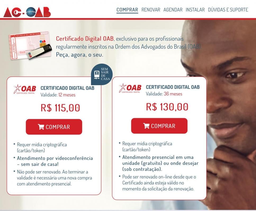

Em 01/06/2020 at 19:29, maxlawbr disse:
Stow,
Fiquei mais de duas horas na linha para ser atendido na Certisign, para a moça me falar que não dá para renovar em uma mídia nova, só na mesma.... Alguém já fez isso de renovar o certificado digital pela internet colocando o certificado digital em uma nova mídia?
Tem algum tutorial?
Não cheguei s ser atendido, mas pelo que entendi é a versão de novo certificado de 12 meses que pode ser instalada sem validação presencial.

Em 06/06/2020 at 07:17, Stow disse:
Boa noite!
O certificado digital A3 pode ser feito por videoconferência para validade de 3 anos caso já tenha um certificado digital anterior para renovar, e tenha biometria cadastrada na base de dados. Caso não tenha biometria, ou não tenha um certificado anterior para renovar, ainda pode fazer o certificado A3 de 1 ano por videoconferência!
Pode testar se já tem biometria para o certificado digital por videoconferência acessando esse link https://www.Certificado.Digital/ e simulando uma renovação. Escolhe por exemplo um e-CPF A3 sem mídia de 36 meses, e quando colocar para comprar e renovar por videoconferência ele vai pedir que insira o CPF, e então vai dar o retorno de erro caso não tenha biometria.
Logo, se optar pela renovação por videoconferência, ao final do procedimento vai poder instalar em uma nova mídia.
Abraço!
