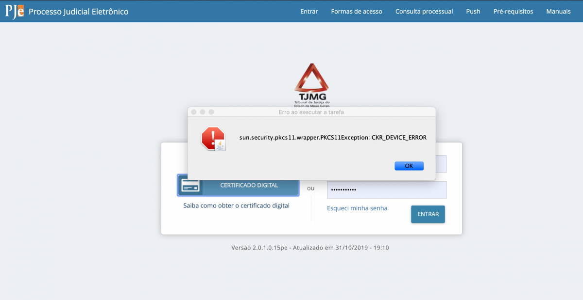

Comecei uma nova saga, agora com o token de cartão.
Pois bem, ele reconhece no token admin, reconhece no PJe, mas apresenta esse erro aí e não abre.
Alguma boa alma consegue ajudar? Vlw!

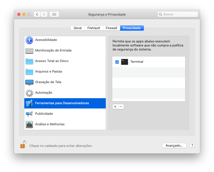

Bom dia a todos. Que ótimo que deu certo, Pedro. Nem todos conseguem, pois acredito que quem atualiza para o Catalina sem fazer uma instalação limpa, "leva" os arquivos do Xcode anterior e assim facilita o reconhecimento.
Eu sugiro aguardarem o Catalina melhorar, bem assim o Java, ou os novos drivers dos desenvolvedores. Acredito que o Xcode 11.1 ou superior, o Java e desabilitar a segurança de instaladores de outros desenvolvedores seja uma das soluções. O Comando para desabilitar o bloqueio de programas de terceiros é esse: sudo spctl --master-disable
Boa sorte a todos, e não desistam!!

Em 13/11/2019 at 11:02, rborgesss disse:
Captura de Tela 2019-11-13 às 10.48.59.pngCaptura de Tela 2019-11-13 às 10.48.22.png
Eu pessoalmente acredito que inserir mais um hardware (como a leitora) tem que haver certo que o reconhecimento pelo sistema seja nativo, ou existam drivers para tanto, que sejam compatíveis. O problema é que ao adicionar uma leitora, são dois hardwares a serem lidos pelo Sistema. Talvez se conseguir rodar os comandos postados, e o Xcode 11.1 e abrir o painel do sistema e autorizar o Terminal a rodar programas não autorizados ajude, somando a tudo que postamos...
Boa sorte...
