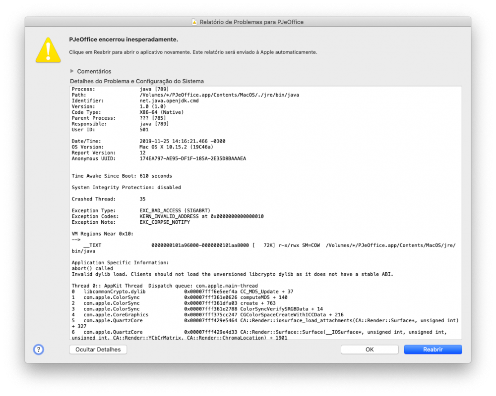

Agora pra piorar quando tento abrir o PJe configurações ele encerra com essa mensagem de erro...
E o técnico que atende insiste que o problema é o MAC..  esses sistemas sem suporte é tenso viu..  qualquer ajuda é bem vinda.
Tela de erro:image.png
Postado
16 minutos atrás, Diogopli disse:
De fato, o problema é o Mac...
Infelizmente o Catalina foi lançado pela Apple e os drives de muitos programas ainda não estão atualizados...eu consegui sem problemas, aqui...
Eu espero que tenha feito os passos que pedi e precisa escolher apenas um Adm de leitor de cartão, pois por experiência, eu sei que no Mac dá conflito...
O relatório teu de erro, é o Java do mac com problemas... se vc tiver tentando usar mídia 72 k não tem jeito, é muito conflitante...
Tenta incluir essa versão
