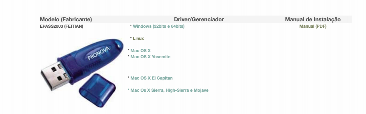

Oi Larissa...use os drivers do site da Pronova, dá certinho...
https://pronova.com.br/download-tokens
Boa sorte...

Em 22/10/2019 at 20:13, rborgesss disse:
Desiste, esse maldito token não roda nem fudenu, já tentei tudo. O meu de cartão e  o bunda de vagalume 5100 rodam normal. O GD eu só consigo no Rwindows da Máquina virtual.
Tenta no site da Pronova, parece que tem pro Catalina...atualizar seria interessante, se puder, e testar...

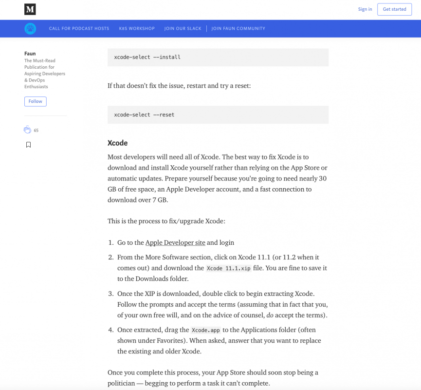

Stow meu brother, eu "descobri" lendo nos fóruns por aí, que o Xcode 11.1 não atualiza sozinho no Catalina, e após seguir as orientações de um blog, baixei, instalei e reiniciei o Catalina; tudo com o "driver" gratuito que já havia sido instalado da Pronova, reconheceu.  No entanto, não testei à exaustão ainda, e podem ocorrer os benditos "bugs!"
Inclusive, reconhece também acessando pelo Chrome, que agora funciona bem no Pje...:)
Obrigado mais uma vez!!!
Para quem tiver disposição de leitura e desejar atualizar o Xcode pode verificar em:
https://medium.com/faun/macos-catalina-xcode-homebrew-gems-developer-headaches-cf7b1edf10b7
Abraços a todos...

Mas, se não funcionar, seria melhor aguardar o update da Apple ou do site da Gemalto.
Eu realmente mudei de mídia por causa da preguiça desses desenvolvedores e me sinto muito mais confortável com o token epass2003 que, apesar de não abrir o gerenciador de certificados (que pra mim não serve pra nada mesmo) ele abre certinho no Pje e assina de boa após atualizar o Xcode.
Alías, não esqueça de atualizar o Xcode como descrevi acima, pois creio que o comando do Java depende crucialmente do Xcode ler de forma correta o arquivo dlyb que é o executável do Certificado.
