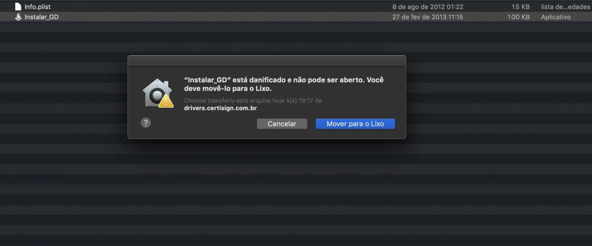

Em 31/03/2019 at 23:50, nilzao disse:
Eita tokenzinho nojento esse. Fui no link, baixei o driver e fala que tá corrompido e não pode ser instalado e manda direto pra lixeira.
Alguém sabe resolver o problema do crypto?
Meus outros 2 funcionam normal, mas 1 deles vence mês que vem.
Postado
4 horas atrás, rborgesss disse:

Postado
Já tentou liberar a instalação dele no Menu de Segurança?
Olha só: na aba "Preferências do Sistema - Segurança e Privacidade - Geral" normalmente vc vê somente apps assinados e desenvolvedores identificados.

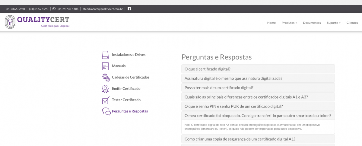

Entrei em contato com a Certisign e o "alegado" foi que por motivos de segurança...(pra tomar nossa grana) não fazem a "transferência" de certificados...perdão aí..achei que podia..
Em 21/09/2019 at 16:49, Stow disse:
É possível mudar um certificado já instalado? Ou vc falou no sentido dele fazer outro certificado em outro Token?
