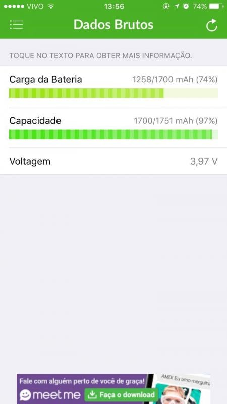

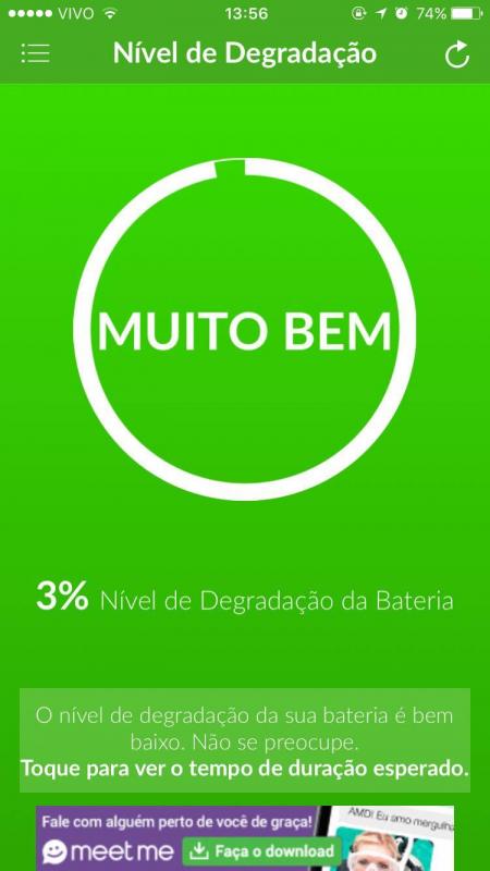

Boa tarde, estou com um problema um pouco grave a respeito da bateria de um iPhone. Quando dá uns 60% ele desliga e pede pra conectar o carregador, quando conecto ele liga em torno de 55%.
Já o restaurei no iTunes, pelo próprio iPhone e nada mudou. Utilizando o app "Battery Life" obtive os seguintes resultados:
  • 77% de degradação da bateria;
  • 400 mAh de carga máxima.
Prints anexados, comparados com este iPhone 6 com um ano de uso com outro iPhone 6 com quase dois anos de uso: 3% de degradação e 1700 mAh de carga máxima.
Vi que algumas pessoas estão tendo problemas com as baterias, principalmente com o iOS 10, mas será que o problema deste iPhone é realmente o software? Alguém pode me ajudar?
