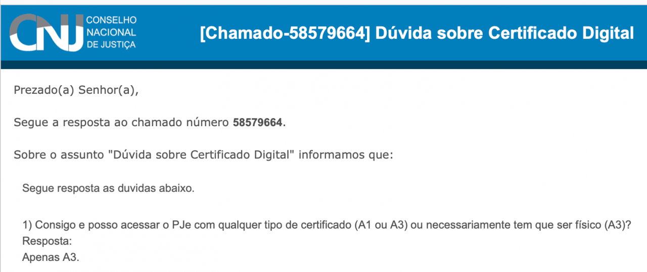

roberktum Postado 9 de abril de 2021 Denunciar Postado 9 de abril de 2021 50 minutos atrás, Suzana disse: E no Mac vai funcionar bem e não vou ter mais surpresas? Tô tendo uma dor de cabeça enorme com isso ☹️ Essa pergunta não tem resposta. Tudo é muito obscuro nessas questões dos certificados digitais x mac x sistemas de processos eletrônicos, como vimos debatendo aqui. Funciona pra um, não funciona pra outro, e por aí vai. Mas no meio de tantas incertezas e suposições, há um dado concreto: no manual do PJe o CNJ deixa expresso que especificamente esse GD Burti, e só ele, não é compatível. Suzana 1 Citar

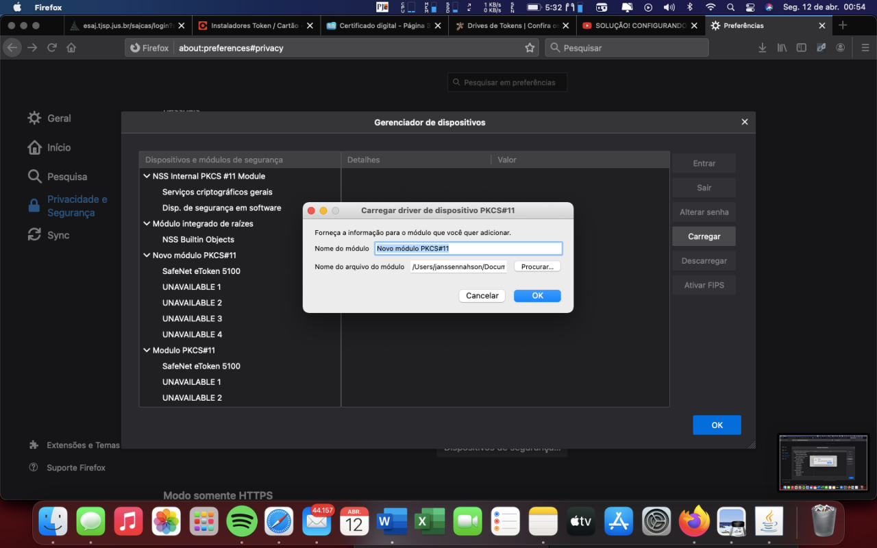

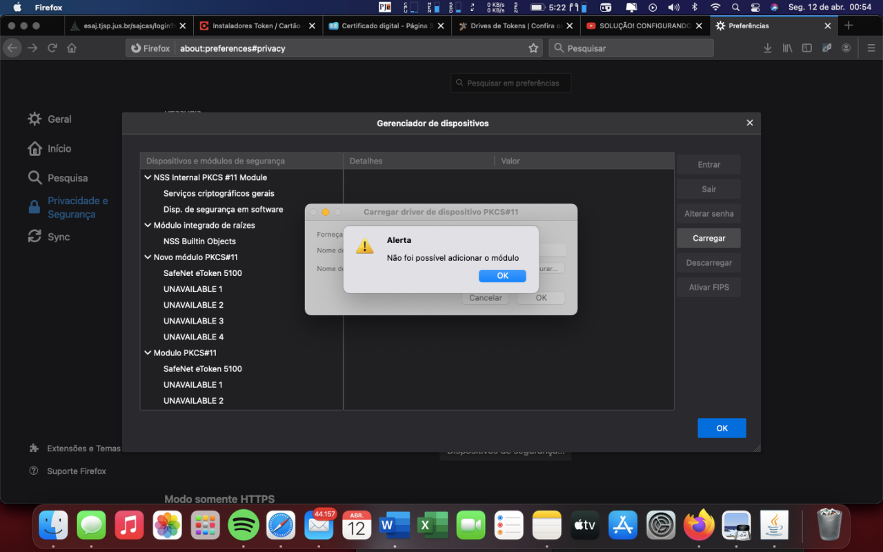

Janssen Nahson Postado 12 de abril de 2021 Denunciar Postado 12 de abril de 2021 Pessoal, boa noite. Tudo bem? Vocês que possuem Mac com o sistema Big Sur estão conseguindo utilizar o sistema e-SAJ? Tentei instalar, mas ao invés do meu nome, aparece o certificador "SecureHTTPServer - Validade 17/03/2022". Alguém pode me ajudar a solucionar essa situação? Agradeço desde já. Citar
Janssen Nahson Postado 12 de abril de 2021 Denunciar Postado 12 de abril de 2021 2 horas atrás, Janssen Nahson disse: Pessoal, boa noite. Tudo bem? Vocês que possuem Mac com o sistema Big Sur estão conseguindo utilizar o sistema e-SAJ? Tentei instalar, mas ao invés do meu nome, aparece o certificador "SecureHTTPServer - Validade 17/03/2022". Alguém pode me ajudar a solucionar essa situação? Agradeço desde já. Desabilitei o CSRutil e tentei instalar o dylib. Agora, com o Big Sur, ele não reconhece mais o arquivo e informa que "não foi possível adicionar o módulo" (PCKS11). Citar

dekmaster Postado 12 de abril de 2021 Denunciar Postado 12 de abril de 2021 (editado) 9 minutos atrás, rafaelalvesgb disse: Não entendi. O certificado funcionou ou não depois da dica aqui do fórum? Em todo caso, postei a resposta do CNJ aqui no fórum de que o PJeOffice só funciona com certificado A3: Como você já fez a compra, se puder fazer a gentileza de depois informar se realmente funciona ou não com o A1, o pessoal aqui do fórum agradecerá. Então, como falei na comentário anterior, fiz a compra de dois tokens e não do certificado A1. O certificado funciona no eSAJ, e-cac, mas não no PJe. Já verificaram sobre o A3 na Nuvem da Valid? O app está disponível para Mac (Connect), mas não sei se há compatibilidade com o PJe. @edit: pelo site, diz que não há compatibilidade com o PJe Editado 12 de abril de 2021 por dekmaster Citar
rafaelalvesgb Postado 12 de abril de 2021 Denunciar Postado 12 de abril de 2021 1 minuto atrás, dekmaster disse: Então, como falei na comentário anterior, fiz a compra de dois tokens e não do certificado A1. O certificado funciona no eSAJ, e-cac, mas não no PJe. Já verificaram sobre o A3 na Nuvem da Valid? Ah tá. É porque token e certificados são coisas diferentes. O certificado é sua "identidade digital" (ele pode ser A1, A3...). O token é só a ferramenta (isto é, a mídia física). Ou seja, o token suporta tanto certificados A1 quanto A3. Da forma como escreveu ficou parecendo que você pegou 2 token com certificado A1. Mas fiz a pergunta porque aqui você tinha dito que estava funcionando tudo normalmente no PJeOffice: 26 minutos atrás, dekmaster disse: O PJe Office reconhece normalmente o certificado. Consigo fazer tudo no eSaj, Gov.BR, Em todo caso, não cheguei a testar a Valid. Mas é uma opção. Em todo caso, por questões de segurança eu ainda prefiro o token. Mas posso pensar em adquirir em nuvem para assinar com o celular. Citar

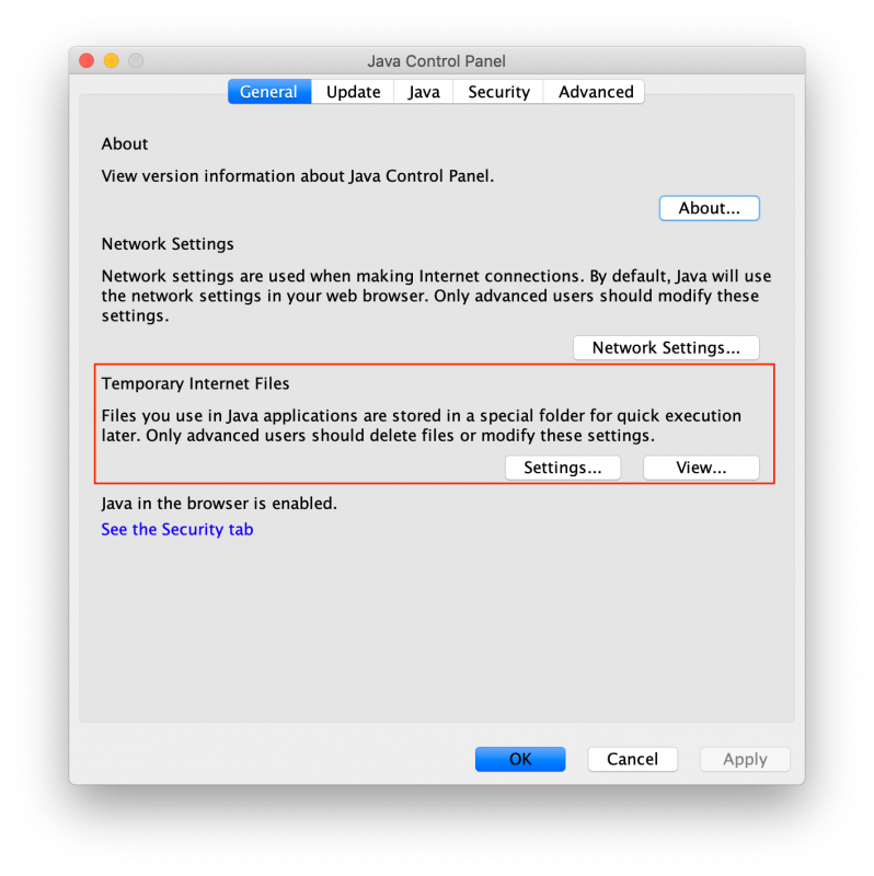

rafaelalvesgb Postado 12 de abril de 2021 Denunciar Postado 12 de abril de 2021 (editado) 15 minutos atrás, dekmaster disse: 1 - pensei que A1 era virtual e A3 era físico. Daí os porquês das respostas. 2 - atualizei dizendo que a Valid informa os compatíveis, mas não consta PJe lá. Só e-saj e outros. De fato, parece errado, mas o interessante é que o PJe Office RECONHECE o certificado. Só que dá erro ao entrar no PJe. 1) Certificado A1 fica no próprio computador, só possui validade de um ano e a senha é opcional (mas já vi ser portado tanto para USB comum quanto para token USB). Geralmente é mais usado para empresas (especialmente pra emitir NF), porque é mais simples. Já o A3 pode ser armazenado em token USB, cartões com chip ou nuvem e tem validade de 3 a 5 anos. Muita gente confunde. Então esquenta não. 2) Se o seu PJeOffice está reconhecendo seu certificado, acredito que seu problema seja Java ou Navegador. Infelizmente, em alguns sites ainda é necessário ir no Java para liberar a segurança do site, então tente esse passo a passo: System Preferences > Java (fica na última aba) > Após abrir o painel de controle, vá na aba Security > Edit Site List Por precaução eu cadastro duas vezes: um com HTTP e outro com HTTPS. Mas acho que é só preciosismo meu. Algumas vezes cadastrar só a raiz já funciona, colocando um asterisco (tipo https://*.tjdft.jus.br), mas em outras só o endereço principal mesmo. Em todo caso, prefiro sempre a cautela e a precaução e ter que ter mais trabalho e fazer uma só vez do que ficar na mão depois. O lado bom é que isso geralmente resolve. O lado ruim é que talvez tenha que fazer isso pra todos os sites do judiciário (como eu fiz) – mas se não quiser fazer em todos de uma vez, recomendo fazer, ao menos por segurança (para evitar esse tipo de problema em situações de urgência), nos sites que normalmente acessa e os que pode vir a acessar em instância superior (TJ do seu estado + TRF da região + STJ + STF, bem como nos TRT e TRE se atuar nessa área). Depois de fazer isso, tente novamente. Normalmente isso funciona, especialmente no Chrome (embora eu prefira o Firefox, devo assumir que, no macOS, os sistemas judiciais geralmente funcional redondo nele). Editado 12 de abril de 2021 por rafaelalvesgb Citar
rafaelalvesgb Postado 12 de abril de 2021 Denunciar Postado 12 de abril de 2021 11 minutos atrás, rafaelalvesgb disse: 1) Certificado A1 fica no próprio computador, só possui validade de um ano e a senha é opcional (mas já vi ser portado tanto para USB comum quanto para token USB). Geralmente é mais usado para empresas (especialmente pra emitir NF), porque é mais simples. Já o A3 pode ser armazenado em token USB, cartões com chip ou nuvem e tem validade de 3 a 5 anos. Muita gente confunde. Então esquenta não. 2) Se o seu PJeOffice está reconhecendo seu certificado, acredito que seu problema seja Java ou Navegador. Infelizmente, em alguns sites ainda é necessário ir no Java para liberar a segurança do site, então tente esse passo a passo: System Preferences > Java (fica na última aba) > Após abrir o painel de controle, vá na aba Security > Edit Site List Por precaução eu cadastro duas vezes: um com HTTP e outro com HTTPS. Mas acho que é só preciosismo meu. Algumas vezes cadastrar só a raiz já funciona, colocando um asterisco (tipo https://*.tjdft.jus.br), mas em outras só o endereço principal mesmo. Em todo caso, prefiro sempre a cautela e a precaução e ter que ter mais trabalho e fazer uma só vez do que ficar na mão depois. O lado bom é que isso geralmente resolve. O lado ruim é que talvez tenha que fazer isso pra todos os sites do judiciário (como eu fiz) – mas se não quiser fazer em todos de uma vez, recomendo fazer, ao menos por segurança (para evitar esse tipo de problema em situações de urgência), nos sites que normalmente acessa e os que pode vir a acessar em instância superior (TJ do seu estado + TRF da região + STJ + STF, bem como nos TRT e TRE se atuar nessa área). Depois de fazer isso, tente novamente. Normalmente isso funciona, especialmente no Chrome (embora eu prefira o Firefox, devo assumir que, no macOS, os sistemas judiciais geralmente funcional redondo nele). Em tempo: após fazer o procedimento, exclua os cookies do navegador. Se for o caso, delete os arquivos temporários do Java também: Citar

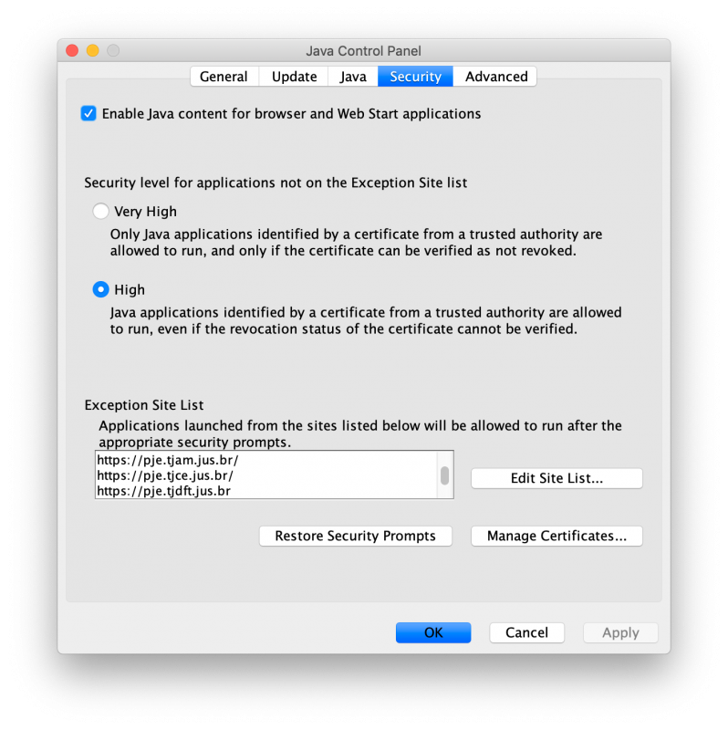

dekmaster Postado 12 de abril de 2021 Denunciar Postado 12 de abril de 2021 (editado) 20 minutos atrás, rafaelalvesgb disse: Em tempo: após fazer o procedimento, exclua os cookies do navegador. Se for o caso, delete os arquivos temporários do Java também: Fiz tudo que você me falou, continua dando erro. Chega a pedir a senha, mas depois dá o erro. Veja: https://www.icloud.com/sharedalbum/#B0TGY8gBYozE7e Mas uma coisa mais interessante me leva a pensar que o problema é o PJe é o fato de conseguir acesso ao PJe da JT pelo SHODO. Pontuo mais uma vez que o meu Token é um cartão GD, mas não sei se isso reflete ou não. Editado 12 de abril de 2021 por dekmaster Citar
rafaelalvesgb Postado 12 de abril de 2021 Denunciar Postado 12 de abril de 2021 2 minutos atrás, dekmaster disse: Pontuo mais uma vez que o meu Token é um cartão GD, mas não sei se isso reflete ou não. Acredito que isso possa, sim, ser um problema. Veja que no meu caso, acessando o PJe1/TJCE a informação do Java aqui coloca como "Slot:0" No seu caso (pelo vídeo que mandou) consta como "Slot: 52481". Eu sugeriria logar ele pelo Firefox, primeiro, pra ver se dá tudo certo ou se não tem mais de um device cadastrado. Comigo só funcionou quando fiquei com um local registrado. Mas confesso que não sei dar outra solução, por ora. Teria que pensar... com a máquina em mãos ficaria mais fácil explorar soluções. Citar
dekmaster Postado 12 de abril de 2021 Denunciar Postado 12 de abril de 2021 23 minutos atrás, rafaelalvesgb disse: Acredito que isso possa, sim, ser um problema. Veja que no meu caso, acessando o PJe1/TJCE a informação do Java aqui coloca como "Slot:0" No seu caso (pelo vídeo que mandou) consta como "Slot: 52481". Eu sugeriria logar ele pelo Firefox, primeiro, pra ver se dá tudo certo ou se não tem mais de um device cadastrado. Comigo só funcionou quando fiquei com um local registrado. Mas confesso que não sei dar outra solução, por ora. Teria que pensar... com a máquina em mãos ficaria mais fácil explorar soluções. Com essa informação, fiz um novo teste. Conectei outro leitor em uma outra USB. O slot foi o 52482. Vou testar em outro Mac, mas esse com o Catalina. Citar
