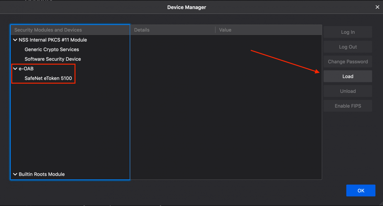

14 horas atrás, rafaelalvesgb disse:
Em tempo: consegui acessar o eCAC com o certificado digital. A solução foi desativar o Web Shield do Avast Security. Veja se esse não é o seu caso.
Quanto ao emparelhamento, isso significa que o sistema não conseguiu carregar o certificado (fazer login nele).
Sugiro fazer um teste: vá em Firefox > Preferências > Privacidade & Segurança > Dispositivos de Segurança
Se seu dispositivo já estiver listado, clique no certificado e depois em Log In, digite o PIN do seu certificado e, pronto, em princípio você emparelhou seu certificado com o navegador. Após fazer isso, tente o acesso ao eCAC novamente.
Caso seu dispositivo não esteja listado, clique em Load (Carregar) e informe um dos drivers a seguir até que seu token apareça:
/usr/local/lib/libaetpkss.dylib
/usr/local/lib/libeTPkcs11.dylib
/Library/Frameworks/eToken.framework/Versions/Current/libeToken.dylib
/Library/Frameworks/eToken.framework/Versions/Current/libikeyTokenEngine.dylilb
/Library/Frameworks/eToken.framework/Versions/A/libeTokenHID.dylib
Em seguida repita o passo anterior (de fazer login do certificado) e depois tente acessar o site.

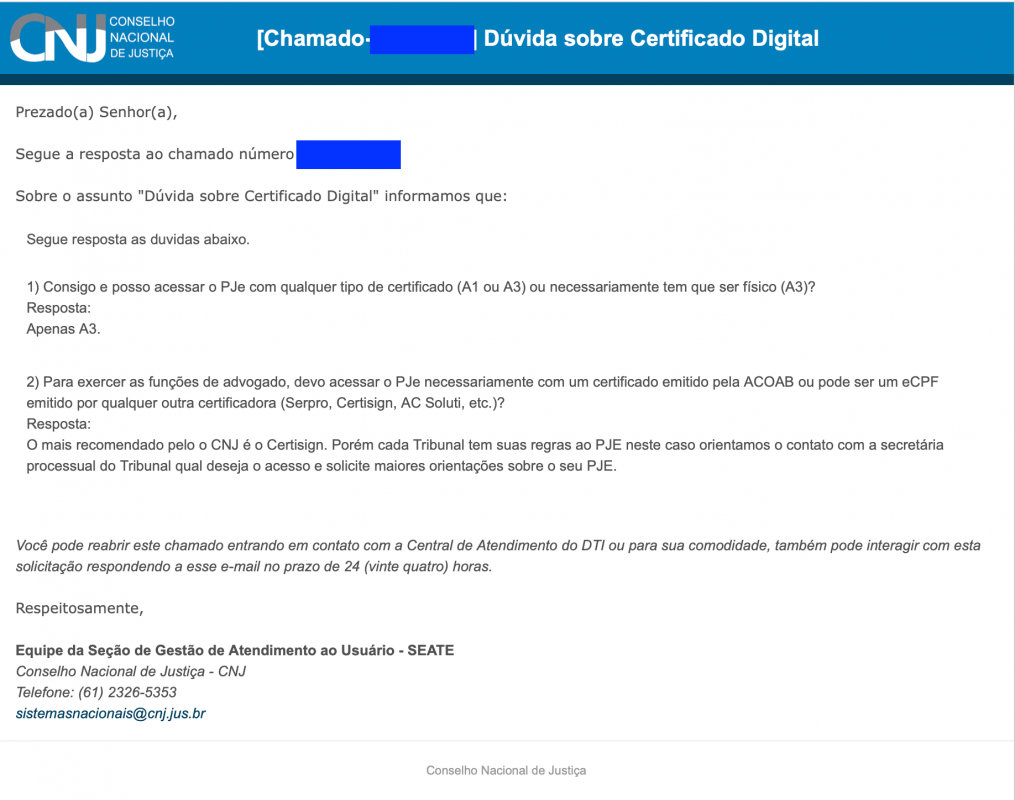

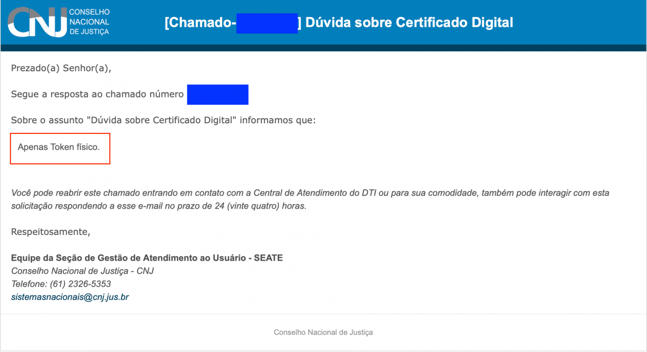

Aos colegas advogados do fórum, fiz uma consulta ao CNJ. Eis as respostas:
Screen Shot 2021-03-19 at 13.19.15.pngScreen Shot 2021-03-19 at 13.20.03.png
Os que tem certificado em nuvem e conseguem acessar o PJe, conseguem fazer protocolo normalmente?

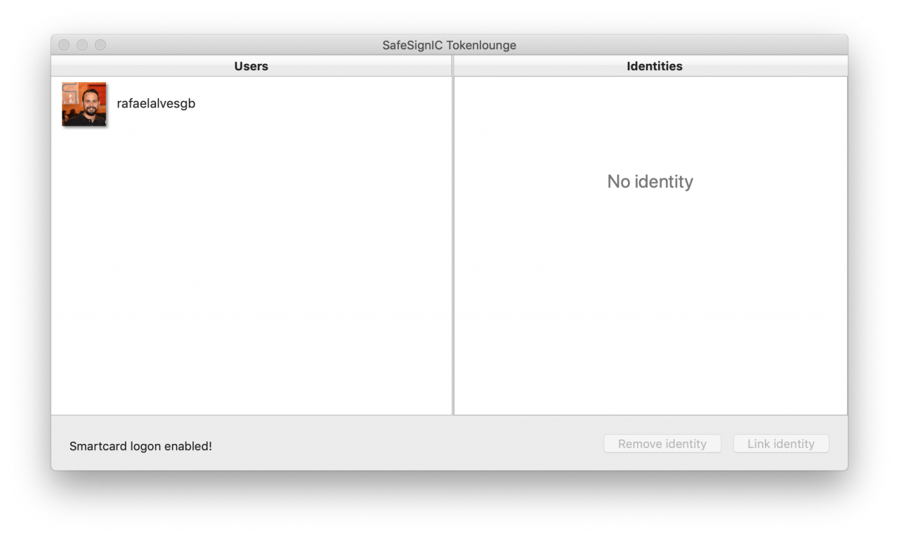

Continuo afirmando: NUNCA vi essa janela antes. Como tenho notebook e o SafeNet 5110 acende a luz quando está conectado, não tenho maiores problemas em saber qual a senha. Vez ou outra erro, mas não é algo que me incomode. Até porque eu deixo ativado por escolha mesmo (acho uma segunda forma de conseguir acessar o macOS). Mas cada um com suas preferências.
Em todo caso, pra quem quer ativar, ao menos pelo software que eu uso, a ativação do login pelo token é feita por esse app aqui👇
