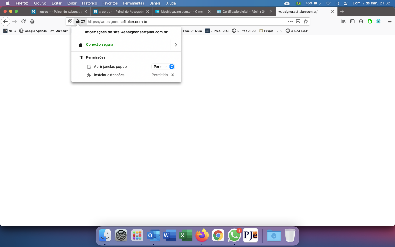

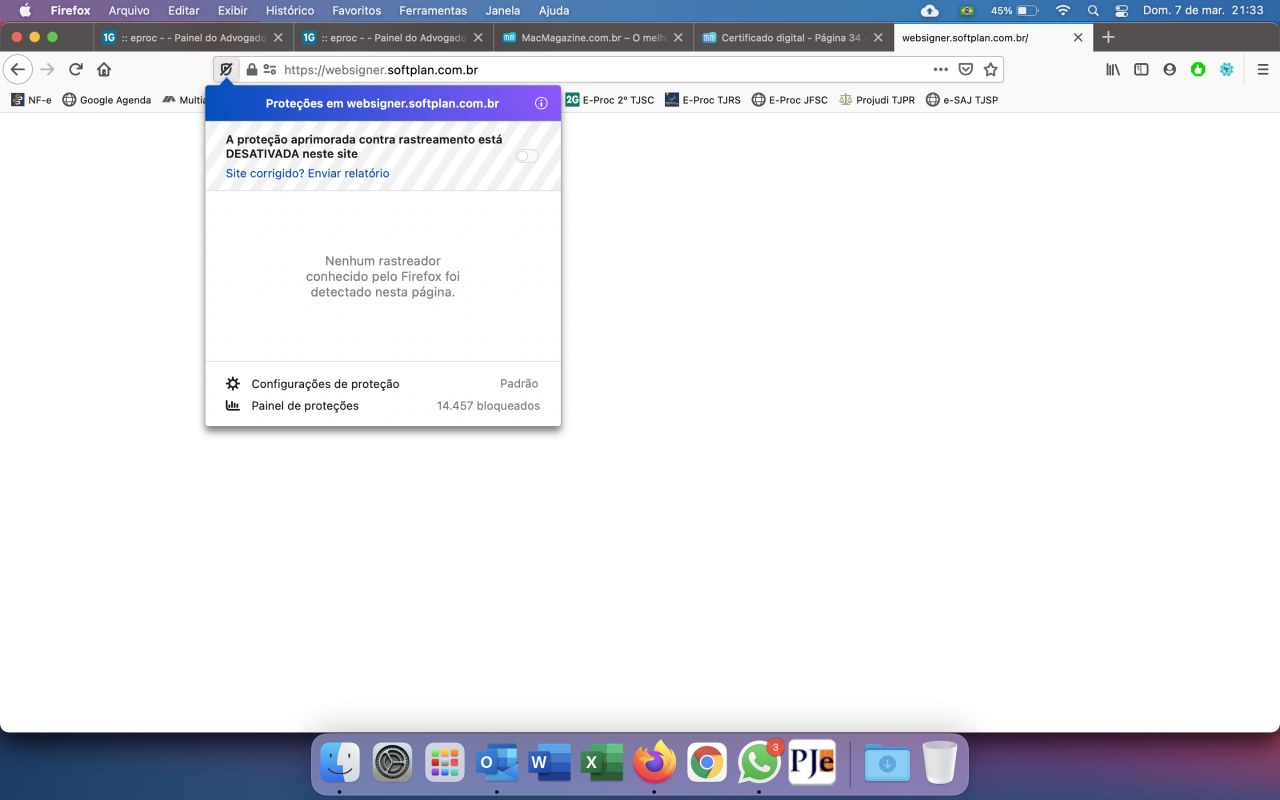

Postado
Em 06/03/2021 at 16:22, MDetz disse:
Já tentei. Ao clicar no link ele fica em uma tela branca. kkkk
Provavelmente porque você travou alguma configuração (cookies, segurança, etc.). Clique no escudo e no cadeado ao lado da barra de endereços e veja o que está bloqueado como padrão. Faça o desbloqueio personalizado. Se desbloquear, vai instalar com certeza!
Editado por rafaelalvesgb
Postado
2 horas atrás, rafaelalvesgb disse:
Então, fiz isso tudo e nada de destravar. A pagina carrega em branco.

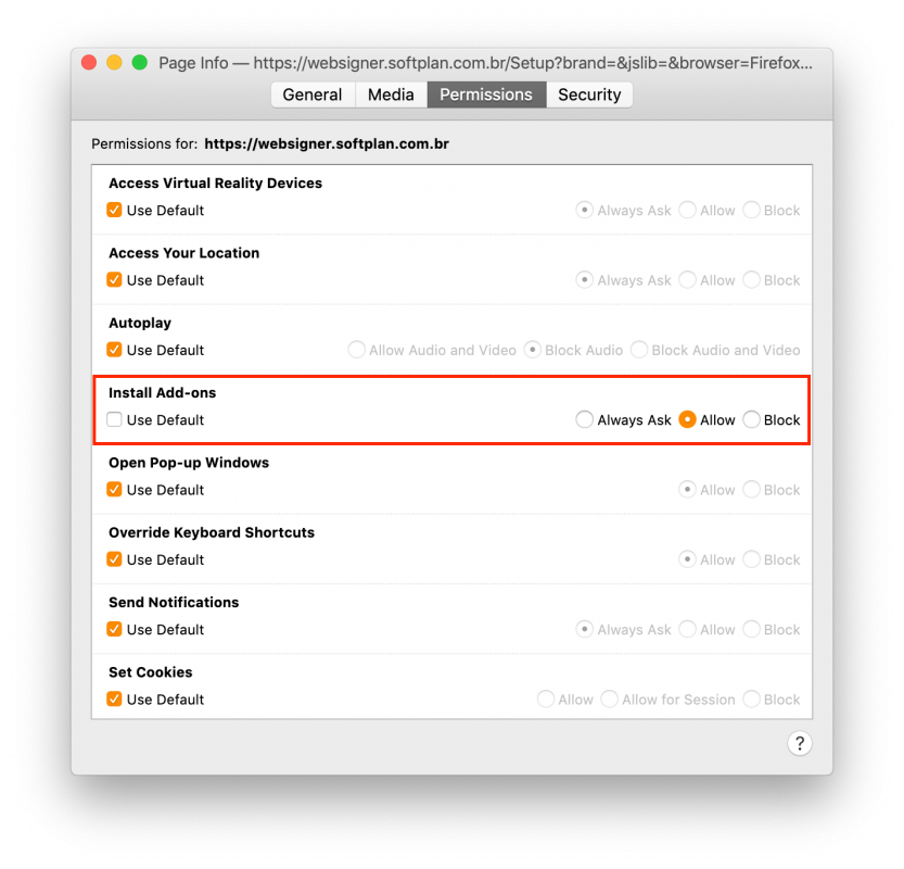

Postado
Em 07/03/2021 at 21:36, MDetz disse:
Ao clicar no cadeado, clique no ícone >  ao lado de "Conexão Segura".
Em seguida, vá em Mais Informações (More Information).
Após, vá na aba Permissões:
A opção de Instalar Extensões (Install Add-ons) geralmente vem desativada ou "Sempre Perguntar".
Desmarque a opção "Use Default" (Uso Padrão) e ative Allow (Permitir).
Reinicie a página.
Se não funcionar de primeira, tente eliminar os cookies dessa página e, em seguida, reinicie o navegador e tente um novo acesso.
Isso deve resolver.
