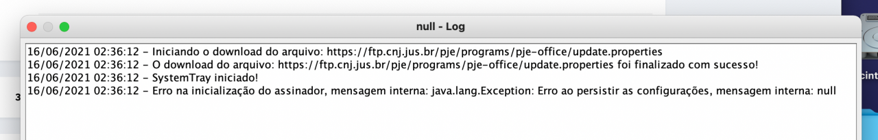

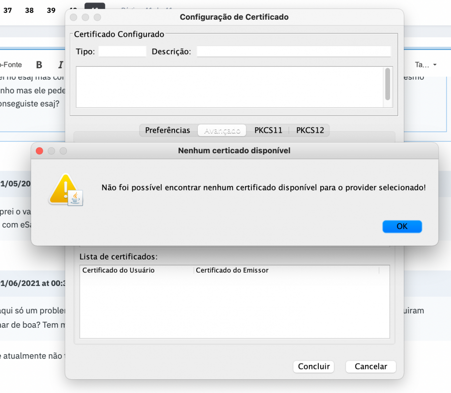

Kobe Postado 16 de junho de 2021 Denunciar Postado 16 de junho de 2021 (editado) Em 28/05/2021 at 01:24, Stow disse: Ajudou demais!!!! Demora pra reconhecer na primeira vez, mas rodou aqui tb. Pje é o mesmo em qualquer TJ. Testei no esaj mas continua dando problema. Ele até reconhece, mas não autêntica. Tentei pôr no websigner o mesmo caminho mas ele pede o PIN do valid. 😂😂😂😂 Tu conseguiste esaj? Em 31/05/2021 at 11:14, dekmaster disse: Comprei o valid por causa desse teu tutorial. funcionou pra mim. ótimo! obrigado 😉 Mas o mesmo problema do amigo a cima com eSaj. Em 01/06/2021 at 00:36, Stow disse: Por aqui só um problema @Kobe não dá pra assinar. Ele entra no pje e tudo, mas não assina. Por aí vcs conseguiram assinar de boa? Tem mais alguma dica? Pior que atualmente não tenho nenhum processo no ESAJ. Testo assim que tiver oportunidade. Edit: no PJe, consigo assinar normalmente. O chato é que pede a senha 2x para entrar sempre e 1x para cada arquivo a ser assinado (no windows, com token USB antigo, era 1x para conectar e 1x para assinar todos os arquivos, isso quando pedia). Peguei um MBP M1 hoje, tô aqui apanhando pra configurar o VidaaS. Fiz o passo a passo direitinho e tá dando erro, PJe Office não reconhece o certificado. No PJe, aparece como se não tivesse nenhum token certificado digital conectado. Editado 16 de junho de 2021 por Kobe Citar
Kobe Postado 16 de junho de 2021 Denunciar Postado 16 de junho de 2021 Eita, só piora hahahaha Agora o PJeOffice não carrega de jeito nenhum. Já tentei reinstalar, atualizar o java e nada... Alguém já passou por isso? Citar
