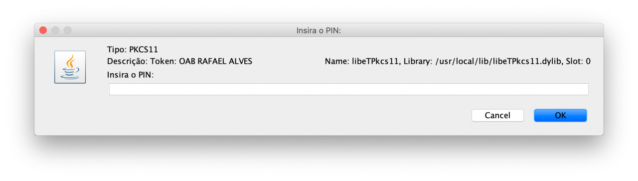

Em 02/03/2021 at 16:27, rafaelalvesgb disse:
Tente isso:
Abrir PJeOffice > Configurações do Certificado > PKCS11 > Adicionar
Em seguida, adicione um dos drivers dos endereços a seguir e faça o teste em algum site que use o PJeOffice:
/usr/local/lib/libaetpkss.dylib
/usr/local/lib/libeTPkcs11.dylib
/Library/Frameworks/eToken.framework/Versions/Current/libeToken.dylib
/Library/Frameworks/eToken.framework/Versions/Current/libikeyTokenEngine.dylilb
/Library/Frameworks/eToken.framework/Versions/A/libeTokenHID.dylib
Pra mim o que está em negrito foi o que melhor funcionou (Token SafeNet 5110).

Em 12/04/2021 at 18:56, rafaelalvesgb disse:
Acredito que isso possa, sim, ser um problema. Veja que no meu caso, acessando o PJe1/TJCE a informação do Java aqui coloca como "Slot:0"
No seu caso (pelo vídeo que mandou) consta como "Slot: 52481".
Eu sugeriria logar ele pelo Firefox, primeiro, pra ver se dá tudo certo ou se não tem mais de um device cadastrado. Comigo só funcionou quando fiquei com um local registrado.
Mas confesso que não sei dar outra solução, por ora. Teria que pensar... com a máquina em mãos ficaria mais fácil explorar soluções.

Em 12/04/2021 at 11:40, rafaelalvesgb disse:
Já fez os passos sugeridos anteriormente? No PJeOffice fez a indicação do drive coreto?
No caso do TJRS (que usa eproc), pra mim foi só desativar o Avast Core Web Shield que funcionou normalmente. Foi a única arestrição que encontrei até hoje.
Tente usar o Adobe ou o Assinador do Serpro e assinar pra ver se está funcionando. Pode ser que a SecureHTTPServer seja apenas a certificadora. Mas tem que confirmar.
Pela imagem que você colocou, o Token já está registrado duas vezes no Firefox. Só clicar num dos "SafeNet eToken 5100" e fazer o login. Se não funcionar, aí realmente pode ser problema do driver.
Em todo caso, me parece que o nome do arquivo do módulo que você está usando na imagem está no seu diretório de usuário... não é lá que ele deve ser indicado, e sim em /usr/local/lib/DriverCorrespondenteAoToken.dylib

Mas, olha só, @Janssen Nahson e @Stow, não é que consegui fazer funcionar no TCE/CE 🤯🤯🤯?!?!?!?!?!?!?!
Eu lembrei de um processo e quis dar uma conferida nele (pra acessar só é preciso do usuário e da senha de login do site). No entanto, tiraram o meu acesso aos autos, porque o processo é sigiloso. Só que eu sou parte e sou o advogado também, hahaha.
Daí tive que fazer uma petição para solicitar novamente acesso aos autos. E, pasmem, consegui com uma relativa facilidade.
Para funcionar é necessário instalar a extensão do BrySignerWeb (só funciona no Chrome e no Mozilla). Depois de instalar e reiniciar o navegador, o processo todo é bem intuitivo e funcionou normalmente, de forma rápida e prática!
Editado por rafaelalvesgb
