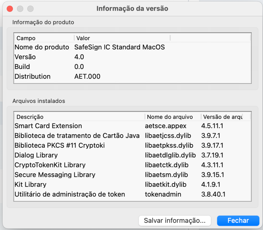

O sistema do Rio é bem complicado mesmo. O STJ aqui não está funcionando verifiquei aqui e as configurações, aqui é um M1, também estou com o Sonoma instalado, e com o Token Admin 3.8.31.1, então o sistema está atualizado, porém ele não reconhece nem o Token GD nem mesmo o Certificado A1... As senhas são de 5 e 6 digitos, então acredito que o problema não seja a senha, visto que o sistema não reconhece nem mesmo o certificado. Se alguém souber uma solução ficarei muito agradecido.
Tenta atualizar o token admin. Essa versão já é mais velhinha (que nem mexi pq funciona aqui de boa), tem uma que saiu qdo lançou o Sonoma. Alguns posts atrás tem link.

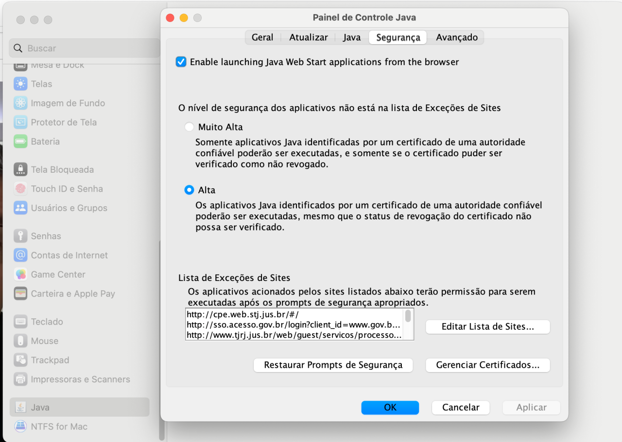

Atualizei aqui, para a versão 4.0, a última que encontrei aqui. Atualizei o Java, inseri os sites na lista de excessão do Java, verifiquei as cadeias do certificado e os certificados no acesso às chaves do Mac e estão todos marcados como confiáveis, porém o erro continua e os sistemas que citei anteriormente não reconhecem o certificado, falando que não foi encontrado nenhum certificado, pedindo para verificar se há certificado instalado.
Em 12/03/2024 at 12:02, Stow disse:
Quando reconhece há relatos de um erro que indica justamente que a senha de 8 dígitos tá “errada”. Resolvi o de um amigo esses dias assim: mudando a senha atual (geralmente de 4) pra uma de 8.
Tentei aqui trocar a senha, porém nem trocando a senha ele reconhece os certificados...
