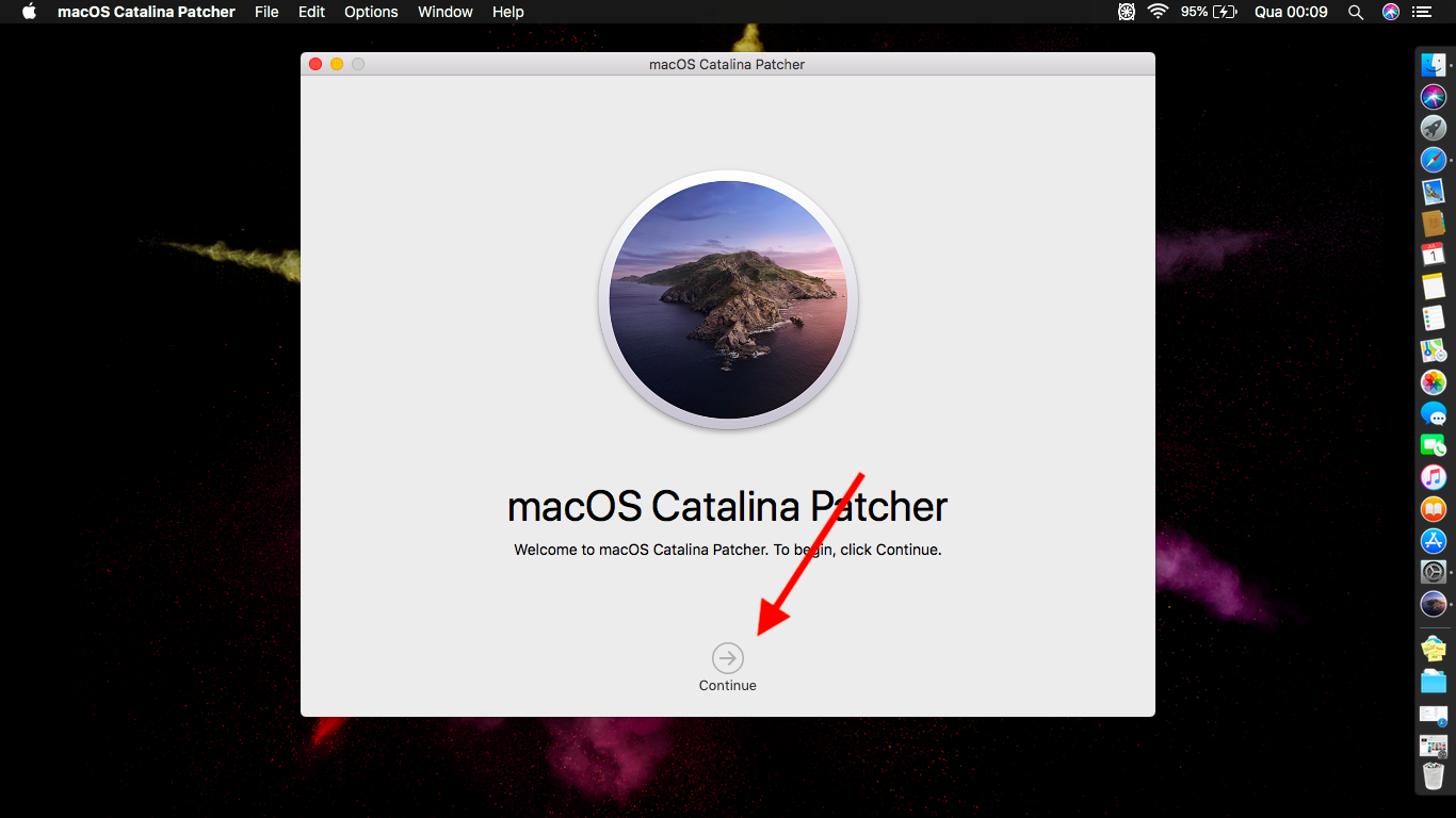

Instalei o patcher do Catalina mas não consigo baixar a imagem do MacOs, alguém sabe como ?
Postado
7 horas atrás, Larissa Firme disse:
Larissa boa noite!
Para baixar a imagem siga os seguintes passos:
Após instalado o macOS Catalina Patcher:
Abra o patcher, clique na setinha de continue, na próxima tela continue novamente. na terceira tela clica na pastinha Download a copy, na próxima tela Start download:1.png
Depois você usará a imagem baixada para criar o Pen drive bootável.
No youtube tem muitos tutoriais desse cara que fez o patch.
Se precisar de ajuda pode chamar (y)
