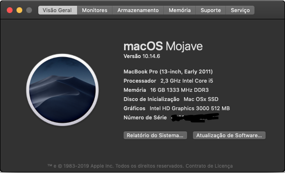

Será que meu MBP 2011 é compatível? Será que funciona bacana igual está o Mojave?
