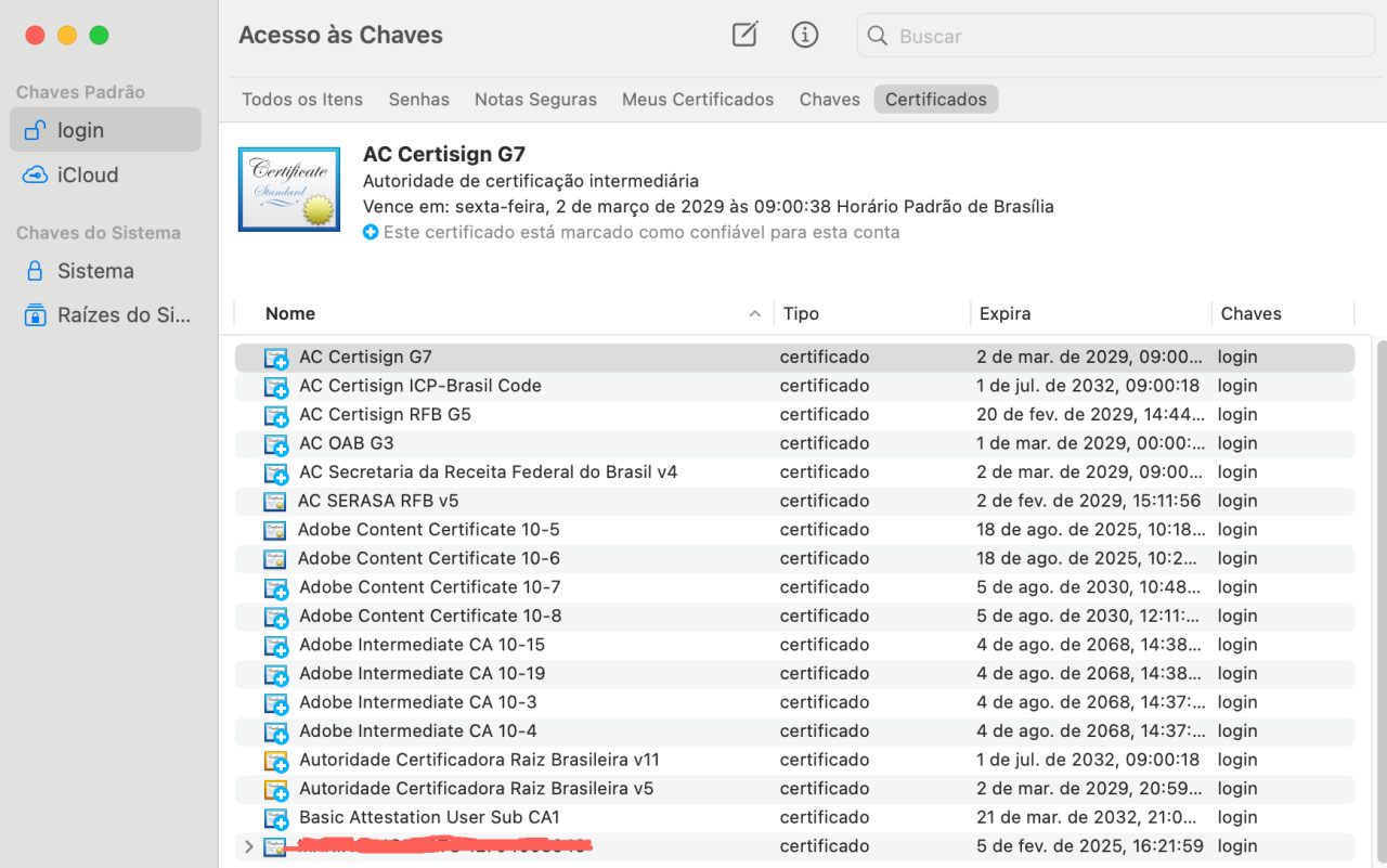

(1) Eu geralmente baixo todos no site do ITI (Repositório AC-Raiz) e, depois disso, funciona normalmente. O segredo do sucesso, ao menos pra mim, foi adicionar os certificados pelo próprio Firefox (Preferências > Privacy & Security > Certificates > View Certificates > Import), e não via Keychain Access.
(2) *Ah, já fiz o teste antes e não precisa estar com o aplicativo do Safenet instalado para o certificado para funcionar. Basta que esteja instalada a biblioteca (arquivo .dylib) respectiva.
(1) Eu baixei todos os certificados das autoridades certificadoras do site do ITI, são 156 arquivos, devo instalar todos eles? TEm alguma maneira de instalar todos de uma vez ou instalo apenas os da OAB, Serpro, RFB e Serasa?
(2) O Safenet está instalado, mas não consegui rodar o certificado no Safari, só no ESR e no Chrome.
Max, se é possível instalar todos de uma vez eu desconheço como fazer isso, mas adoraria saber essa solução também. Infelizmente eu incluo um por um. Há tempos adoto essa estratégia (inclusive nas máquinas Windows que vez ou outra utilizo) e sempre deu certo, pois percebi que diminui muitos os problemas de acesso a sites do Estado de um modo em geral.
Quanto ao SafeNet, eu atualmente uso a versão 10.2.97.0 que alguém aqui do fórum mesmo divulgou. Mas já consegui usar o certificado sem ele estar instalado (creio que mais importante é a existência do driver/biblioteca).
