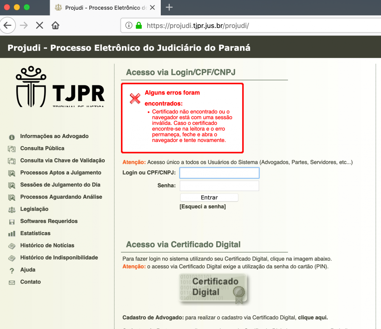

joao pedro ficarei muito grato tbm se me ajudar, pois nao consigo entrar no site do projudi com o certificado!
oos outros sites consigo e somente no projudi nao, olha o erro q da na foto ae
obrigado

9 horas atrás, Joao Pedro Elbl disse:
Eu ficaria muito grato em poder contar com sua ajuda. No caso, embora consiga acessar os sites da Receita, Eproc e outros, o assinador do TJPR não carrega. Digo, ele fica aguardando o Applet do Java que, aparentemente, não responde ao navegador. Qual a versão do JAVA que você utiliza? Sua instalação do Catalina é "limpa"? Valeu
Confesso que sou iniciante, não entendo bem estes termos. Mas penso que não seja limpa, já que eu apenas atualizei o sistema a partir da apple store, sem configurar nada.
Eu uso Java SDK 14 e RE 8.251 , o SafeNet 10.2.82.0 e o SafeSign 3.5.3.0.
Penso que o diferencial foi a versão do Firefox ESR 68, que eu baixei no link disponibilizado pelo colega. Nos demais navegadores, não consegui. No Firefox fiz todo o procedimento para reconhecer o certificado, como recomenda o site da certisign.
E, para abrir o applet, tem que autorizar.
Para isso, antes de baixar o assinador, já deixo a aba de segurança e privacidade aberta no painel de preferências do sistema. Quando o mac se recusa a abrir o arquivo, aperto ok, e logo aparece uma opção para autorizar. Depois disso, é só inserir o PIN.

No PJE o caminho que tem que colar é o Library/Frameworks/eToken.framework/Versions/A/libeToken.dylib ? ou deve ser o /usr/local/lib/libeTPkcs11.dylib ?
A mesma pergunta para o Softplan Websigner.
Por fim, tem que fazer alguma coisa na KeyChain para autorizar este certificado?
