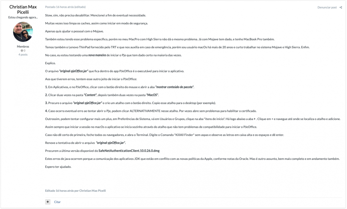

Boa tarde galera, mais boas notícias. Há uma nova atualização do Safenet que funcionou perfeitamente com o PJe Office no Mojave 10.14.3.
Instalei a versão 10.2.82.0 e parou de dar "Crash".
O Download pode ser feito daqui:  https://installer.id.ee/media/etoken/mac_10.2.82.0.zip
Importante instalar os dois arquivos .dmg da pasta:
ccid-installer.dmg e
SafenetAuthenticationClient.10.2.82.0.dmg
A discussão em inglês, debates sobre o tema e onde obtive o link para download encontra-se aqui:
https://github.com/OpenSC/OpenSC/issues/461#issuecomment-455560739
Editado por Christian Max Picelli
