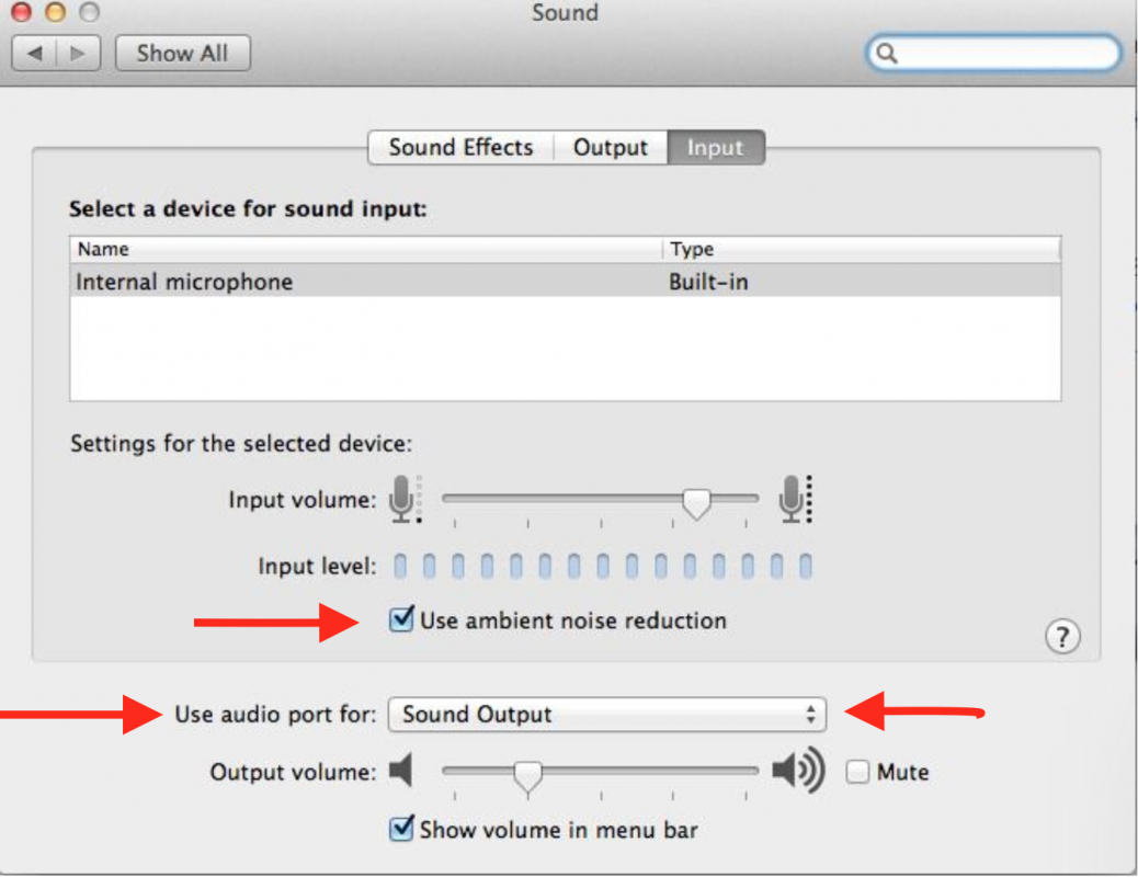

Eu tentei usar um conector P10/P2 e mesmo assim nao funcionou..eu escuto o retorno mas a gravação nao sai no app do garage band.. poderia me dar alguma dica? Não sei se é a configuraçao..obs uso mac mini.

Eu também enfrento o mesmo problema há tempos, só agora entendi qual é o ponto, talvez seja o seu.
Pra funcionar, é preciso ir nas Preferências de Som, aba Entrada, e escolher "saída de som" ou algo assim para a porta de áudio, tipo isso:
O problema é que no meu Macbook Pro retina, rodando Catalina, não aparece nem a opção de redução de ruído e nem a opção de mudar a função da porta de áudio.
Confira se no seu caso aparece essa opção. Se aparecer, deve resolver seu problema. Se não, me ajude a achar a solução por aí!
Espero que ajude.

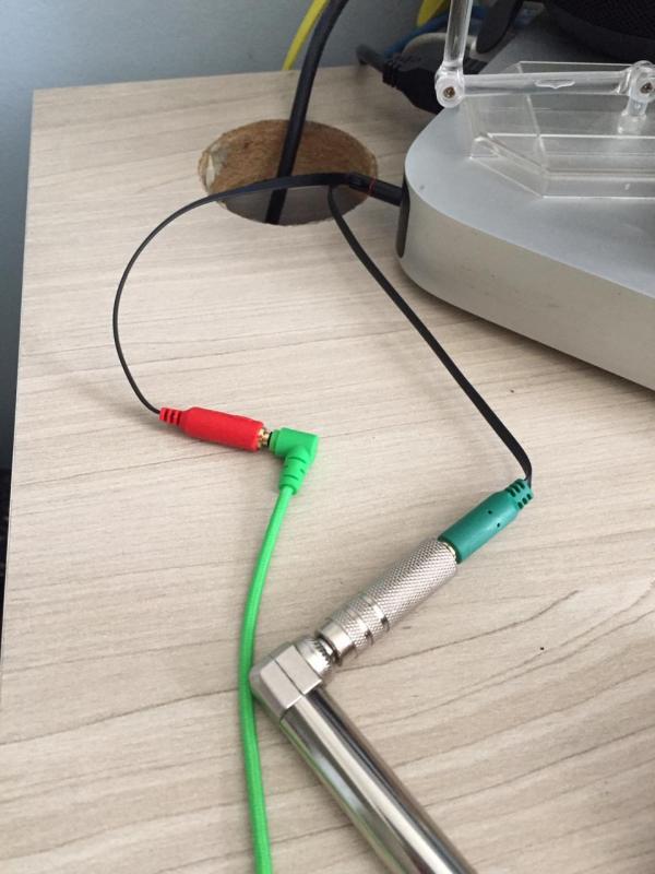

Consegui resolver, atras do Mac mini tem duas entradas de fone.
Usei dois plugues adaptador de P2 para P10 e coloquei nas entradas.
Um plug é a entrada do instrumento e a outra utiliza como saída de retorno no amplificador, e o melhor não tem atraso.
Ficou perfeito.
