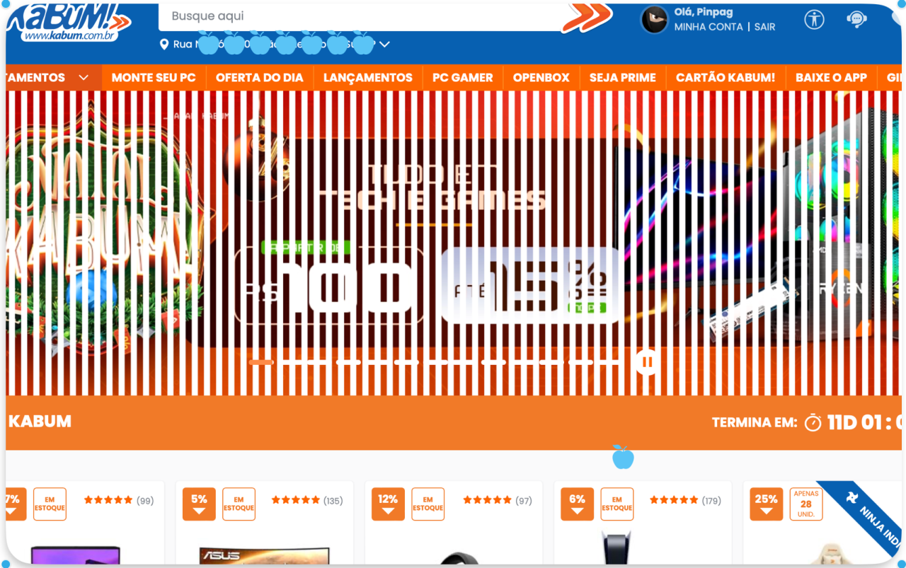

Olá gente.
Alguém já passou a ter esse problema no Safari, onde a algumas imagens ficam com essas listas em branco outros ficam normais. Acontece que quando fecha o navegador e abre novamente, o Banner possa ficar normal sem apresentar as listras em branco.
O meu Mac é um MacBook Air core i5 2020.

Até aonde eu sei, não fiz nenhum ajuste. Problema dá somente no Safari.
Chrome está ok.
Mais uma vez deu esse erro no Safari.
Vejam só:

Achei umas coisas na gringa aqui, quem sabe resolve:
Como redefinir o Safari no Mac (macpaw.com)
  1. Atualize o Safari: Verifique se há atualizações disponíveis para o Safari ou para o macOS. Você pode fazer isso abrindo a App Store e clicando na aba “Atualizações”.
  2. Limpe o cache do Safari: No menu Safari, selecione “Preferências”, depois clique na aba “Avançado” e marque a caixa “Mostrar menu Desenvolvedor na barra de menus”. Agora você pode ir ao menu “Desenvolvedor” e selecionar “Esvaziar caches”.
  3. Desative as extensões do Safari: Vá para “Preferências” no menu Safari, clique na aba “Extensões” e desative todas as extensões. Se isso resolver o problema, você pode ativar as extensões uma por uma para descobrir qual está causando o problema.
  4. Redefina o Safari: No menu Safari, selecione “Redefinir Safari”. Isso irá redefinir todas as configurações para os padrões de fábrica.

Uma das opções que eu fiz foi remover a extensão ad Block Pro.
Acredito que solucionou o problema. Vamos ver durante o uso.
Agradeço as dicas e o pessoal aqui no fórum.
