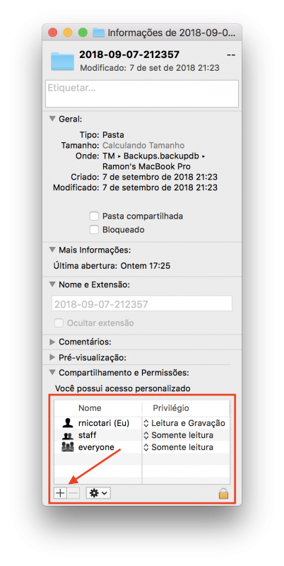

Ramon Postado 14 de setembro de 2018 Denunciar Compartilhar Postado 14 de setembro de 2018 @leonardo Tente adicionar permissões para você mesmo para leitura e gravação Citar Link para o comentário Compartilhar em outros sites More sharing options...

leonardo Postado 17 de setembro de 2018 Autor Denunciar Compartilhar Postado 17 de setembro de 2018 (editado) Em 14/09/2018 at 07:15, Ramon disse: @leonardo Tente adicionar permissões para você mesmo para leitura e gravação Já tinha tentado fazer isso mas ele não gravava. Em 14/09/2018 at 17:18, Tadeu Vianna Jr. disse: Resolveu? @leonardo Consegui resolver sim. Abri o finder como SU e consegui acessar a pasta. Editado 17 de setembro de 2018 por leonardo Citar Link para o comentário Compartilhar em outros sites More sharing options...
