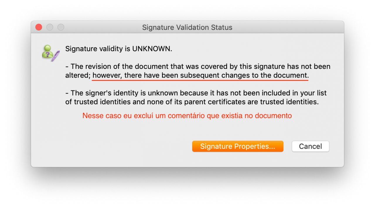

Acho que essa questão do comportamento da verificação da assinatura depende do programa utilizado. Eu utilizo o Foxit  e nele consigo checar se houve alteração (ao clicar no selo da assinatura), conforme se verifica nas imagens abaixo:
Se a alteração (feita pelo próprio Foxit ou por programa) for reconhecida, o Foxit mostra a informação de que foi alterado ou de que o documento não foi alterado no conteúdo mas houve mudanças nas marcações (como nos casos de adição/exclusão de comentários). No entanto, se o Foxit não reconhecer qual foi o programa que alterou o arquivo PDF, o selo da assinatura sequer é mostrado.
A única "falha" a meu ver do Foxit é que ele não diz qual nem onde foi a alteração (se foi adição/exclusão de páginas ou de anotações, como comentários, grifos, sublinhados, etc.).

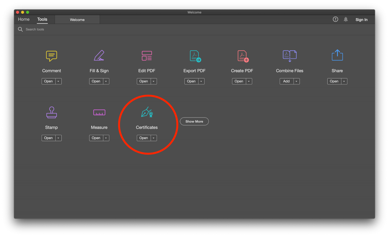

Pessoal, consegui fazer funcionar no Adobe Acrobat Reader.
Passos:
1) Após abrir o documento, ir em "More Tools" (Ferramentas) > "Certificates" (Certificados) > "Open" (Abrir):
2) Em seguida, você tem que clicar em "Digitally Sign" (Assinar Digitalmente):
3) Ao clicar, será aberta um pop-up informando que você deve selecionar a área onde a assinatura será gerada (particularmente eu selecionei para não aparecer novamente):
4) Após selecionar a área, o Adobe abrirá uma ferramenta para você escolher seu certificado:
5) Em seguida o Adobe mostra como ficará o texto da assinatura (o que você pode alterar também):
6) Depois só clicar em "Sign" (Assinar), por a senha em seguida o Adobe questionará onde quer salvar o novo arquivo.
