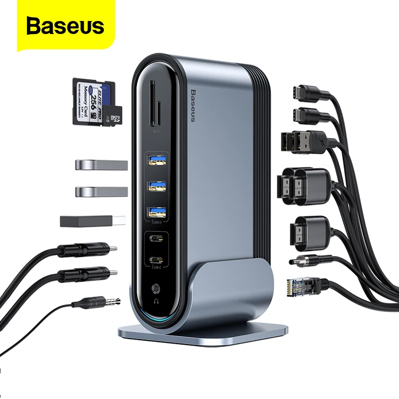

Agora testei um primeiro hub USB da Baseus e está conectando e desconectando o tempo todo. Esse problema com hub tem sido relatado por aí. Vou reiniciar e ainda testar outros para ver se o problema persiste.

Agora testei três hubs, e o da Baseus, top, não funcionou. Outros mais simples sim.
Isto para mim é preocupante, pois dependo deste acima para expandir o armazenamento e editar/exportar vídeos 4k.

@Del Reiaqui também, mas meu problema adicional é que o uso fica lento, por um tempo, mesmo após inicializado. Está demorando, mas estou aguardando a Apple liberar uma atualização para ver se resolve este e também outro problema aqui, de um hub USB C que não funciona. Além disso, tem app aqui que parou de funcionar, mas como não é importante, eu não me importaria em perder. Após a atualização, se não resolver, penso em instalação limpa, mas do Big Sur, até porque ainda não notei nada de relevante no Monterey para o meu dia a dia. Deve fazer mais sentido para Mac com Apple Silicon, talvez para explorar apps de iOS.

Atualização: por impaciência, instalei logo a versão beta 12.1 do Monterey, e não resolveu nada. O jeito vai ser eu retornar ao Big Sur, o que não é problema, pois não vejo nada de novo neste Monterey. Aliás, é até solução para além do desempenho, no caso para eu voltar a usar o hub e uns dois apps.
