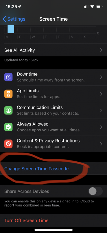

5 minutos atrás, Setangels disse:
A primeira parte de desabilitar a troca ou inclusão de contas consegui. Ficou apagado e sem possibilidade de inclusão.
Mas onde incluo a senha para isso?
Circulei na imagem abaixo onde você precisa fazer

Postado
2 minutos atrás, Marcelinho Lopes disse:
Entendi...
Nunca tinha utilizado essa senha
Interessante que somente inserindo o ID apple e senha para salvar.
Deixa eu ver se entendi: se colocar senha aqui, para inserir uma conta ou alterar a atual, somente com esse senha de tempo de uso, que em resumo, bloqueia a acesso a essas configurações, isso?

Postado
3 minutos atrás, Setangels disse:
Entendi...
valeu
Exato,
Ela serve exatamente para permitir voltar a configuração de enxergar a troca de conta do iCloud. Portanto além da senha do iCloud trocada, ele (o ladrão) teria que obter essa senha para conseguir liberar essa troca de conta no seu iPhone

4 minutos atrás, Marcelinho Lopes disse:
Exato,
Valeu pela dica.
