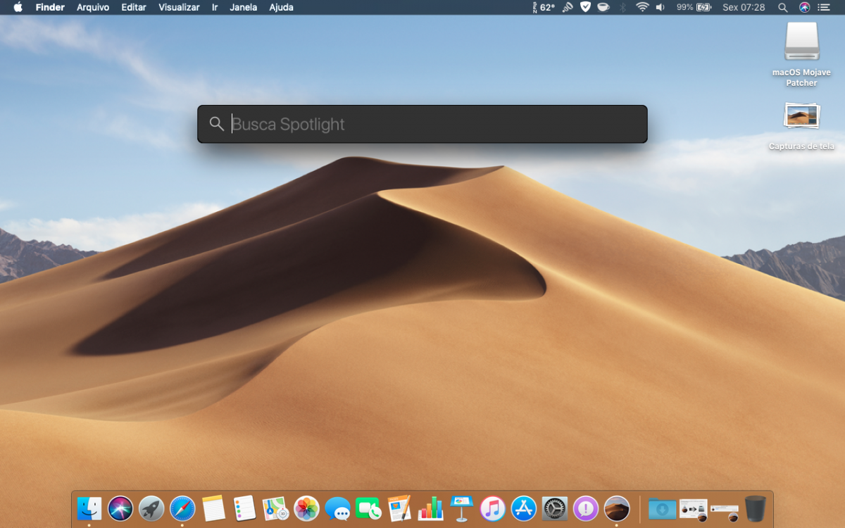

Bom dia pessoal, já saiu a GM (agora não aparece mais a compilação), seria a DP11 ou Beta Pública 10. Aparece apenas como macOS Mojave 10.14
Tenho uma solução pra correção dos glitches gráficos, mas funciona melhor no modo escuro (lembrando que é para remover aquelas quinas que ficaram ao pressionar o buscar "Command + Espaço", isso era o que mais me incomodava.
Quem quiser utilizar o modo claro também funciona porém pule uma etapa (vou marcar a parte que é pra utilizar somente no modo escuro, ok?)
Habilite a redução de transparência nas Preferências de Sistema.
Agora abra o terminal e faça o comando conforme abaixo:
defaults write com.apple.universalaccess reduceTransparency -bool false
killall Dock; kill NotificationCenter
killall Finder (somente no modo escuro)
Se você não reiniciar ele manterá a Dock transparente e no modo escuro o restante também (veja o Safari por exemplo).

Postado
Postado

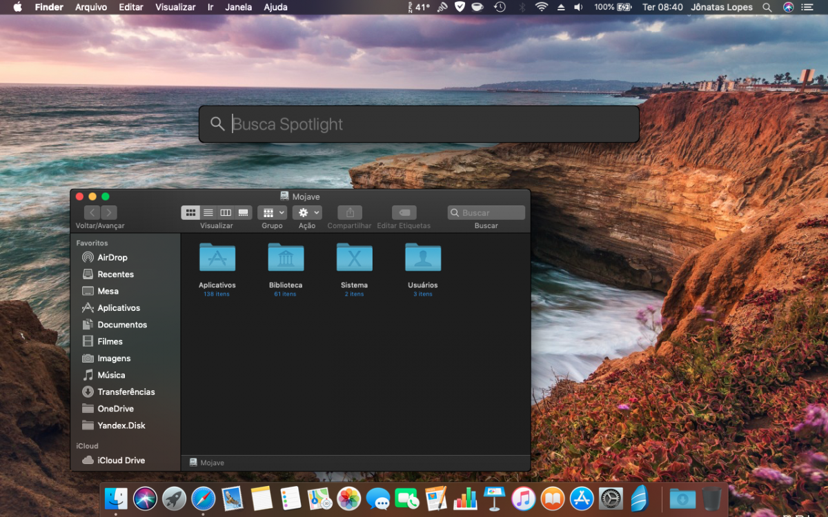

Modo Escuro não tem problemas como pode ver aqui
