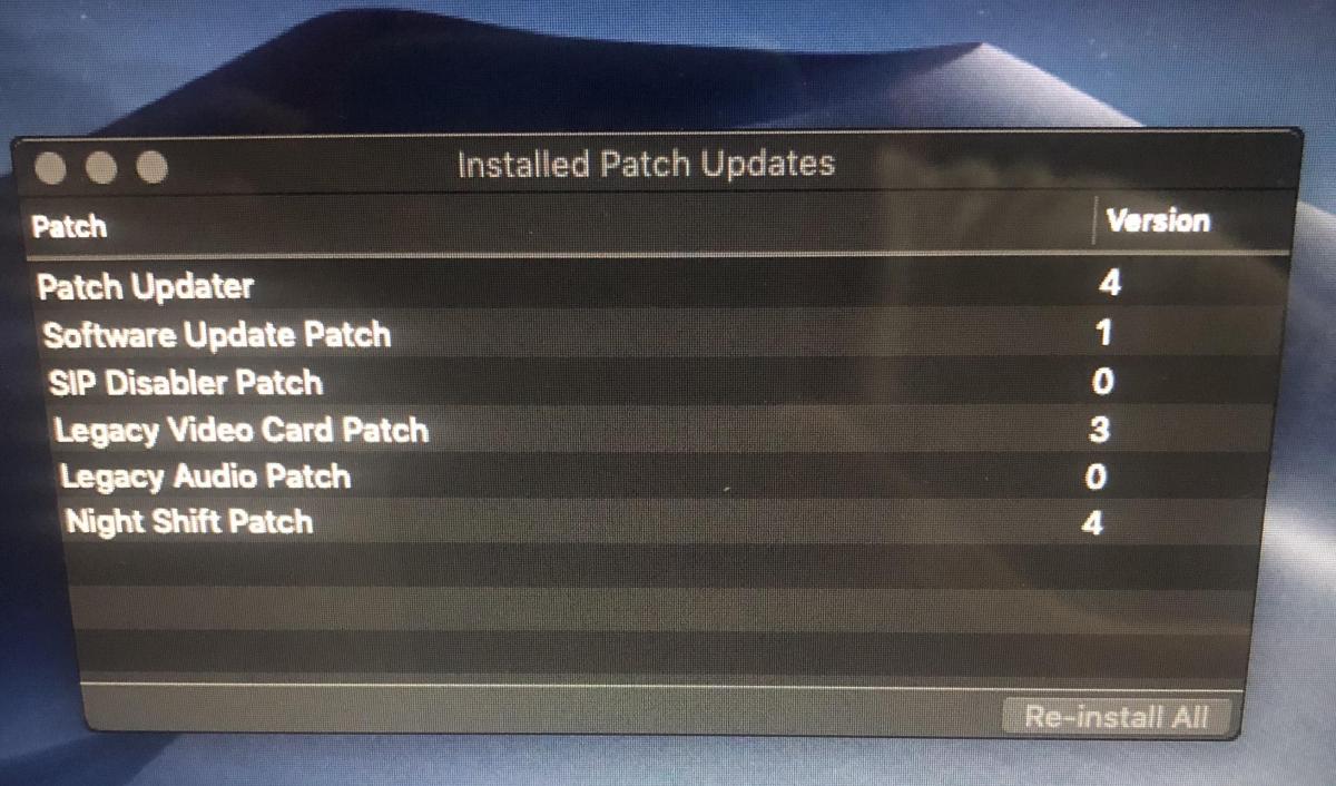

Postado
Depois de atualizar os dois arquivos que o Luis estava com problema, meu MBP não inicia, começa a carregar a barra de progresso com a maçã mas não termina nunca! ??‍♂️
Postado
7 horas atrás, Hakotinho disse:
Passei por isso, você pode corrigir dando boot pelo pendrive e re-instalando o OS por cima, depois patch pós install, e ai volta ao normal, pode ficar tranqüilo que você não vai perder nada.
Provavelmente foi o Night Shift Patch que causa esse problema.

Eu apliquei a atualização e depois o pós-patch, ai quando iniciei foi normal, você só não pode aplicar atualizações pelo Patch Updater, pois antes eu tinha feito a atualização pelo Patch Updater e atualizei o Night Shift Patch, foi ai que travou na reinicialização.
