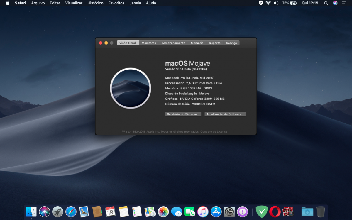

Atualizado '-)
Depois de atualizar, basta entrar novamente no setup pelo pendrive de boot criado anteriormente, e aplicar o patch novamente selecionando a partição '-)

Postado
9 minutos atrás, webg3brasil disse:
Atualizado '-)

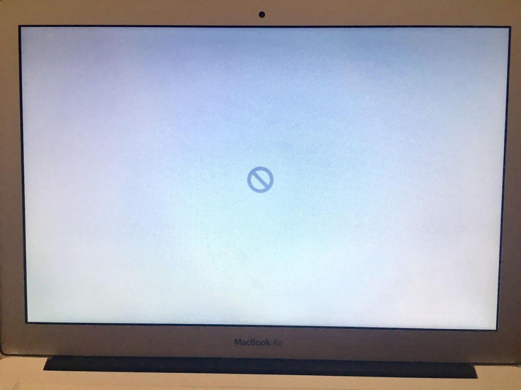

Postado
O meu fica assim, mesmo utilizando a ultima versão do patch ?
Postado
8 horas atrás, Luiz Yamashita disse:
vc conseguiu instalar o macOS? ou nem conseguiu dar o boot no pendrive? Tá funcionando sim em MacBooks 2011, pois tem muitos relatos no macrumors e telas de boot, uma coisa que vim relatar aqui é o plugin de telemetria, que precisa ser substituído também pela versão do High Sierra, assim o boot é mais suave e não apresenta demora após iniciar com seu usuário.

Postado
7 horas atrás, Luiz Yamashita disse:
Então, eu não consegui dar o boot ele para ai nessa tela, mas vou continuar tentando hehehehehe
Se está com esse símbolo de proibido quer dizer que não foi aplicado o Patcher no pendrive de boot, precisa refazer, aqui só funcionou comigo o Patcher 0.1b10 em conjunto com o Instalador Mojave Beta Público 2 (que  é o mesmo que o Dev Beta 3); o Beta Público 3 precisa usar o Patcher 0.1b12 mas comigo não funcionou. Se não deu o boot até o setup, precisa tentar outro Patcher e Instalador do Mojave.

Postado
6 horas atrás, webg3brasil disse:
Já descobri o problema, era meu pendrive, troquei e deu certo, vou instalar aqui e depois posto o resultado.

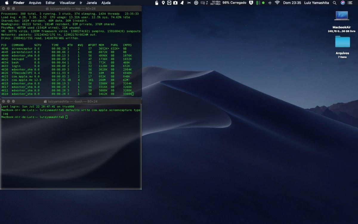

ff133643a93f948c34635fd1b3f66a13.jpg Feito hehehehe estou testando pra ver se esta tudo certo

Adicionando nova imagem
