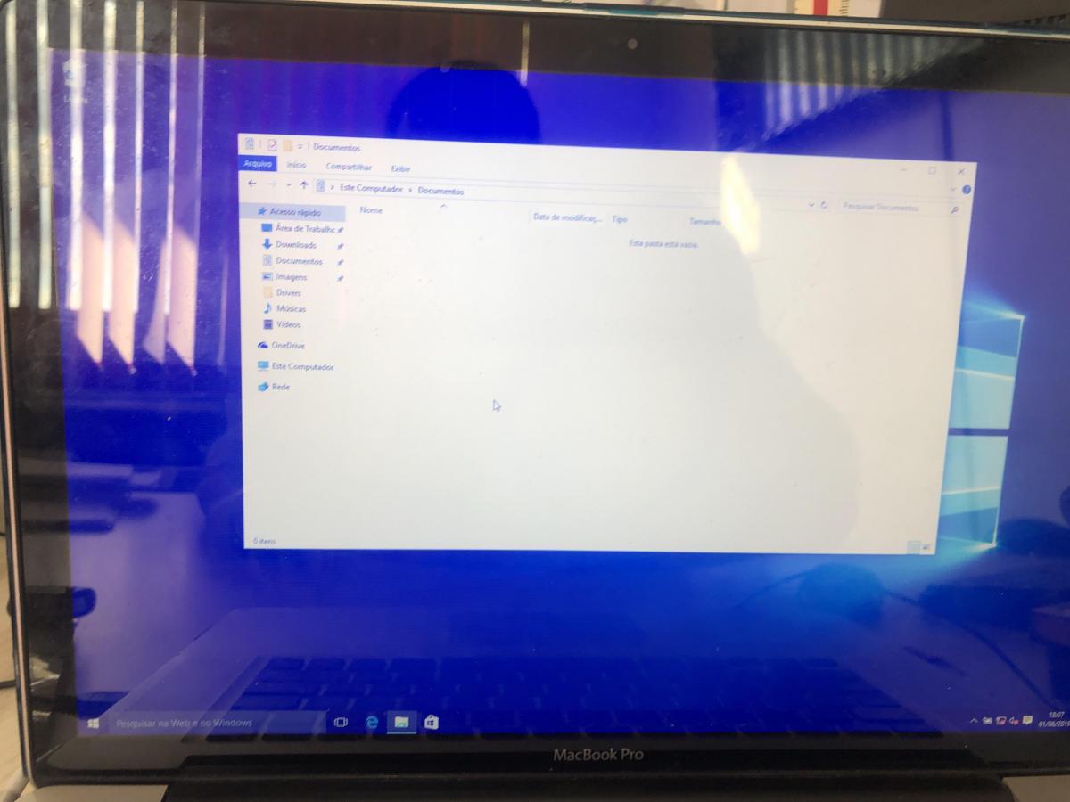

Mr.Mac Postado 13 de novembro de 2014 Denunciar Compartilhar Postado 13 de novembro de 2014 galera! essa foto tirei do meu MBP 2011 minutos atrás, tem a ver com o problema da GPU? Notei ele mais lento nos últimos dias. Citar Link para o comentário Compartilhar em outros sites Mais opções de compartilhamento…
bernaction Postado 14 de novembro de 2014 Denunciar Compartilhar Postado 14 de novembro de 2014 Cara, isso é vício do aparelho. Contrate qualquer advogado aí na praça que ele ganha pra você. Ainda mais tendo relatos de outros usuários que esse defeito aparece fora da garantira.. vixi Citar Link para o comentário Compartilhar em outros sites Mais opções de compartilhamento…
Vicente Cancella Postado 14 de novembro de 2014 Autor Denunciar Compartilhar Postado 14 de novembro de 2014 galera! essa foto tirei do meu MBP 2011 minutos atrás, tem a ver com o problema da GPU? Notei ele mais lento nos últimos dias. Parece que sim. Com meu isso apareceu algumas vezes... iJulianCosta 1 Citar Link para o comentário Compartilhar em outros sites Mais opções de compartilhamento…

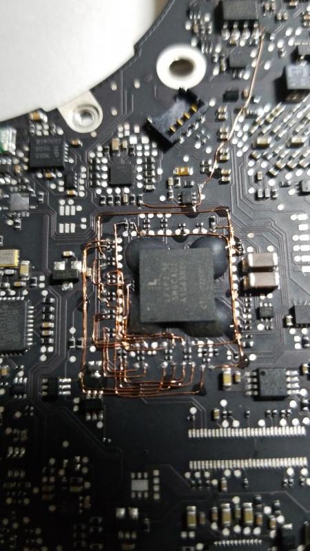

Applefixbrasil Postado 15 de novembro de 2014 Denunciar Compartilhar Postado 15 de novembro de 2014 Pessoal. Tenho trabalhado a alguns anos com manutenção da linha Apple e este defeito especificamente e na maioria dos casos acontece devido a solda fria na GPU. Um trabalho de reballing nesta GPU/MOTHERBOARD resolverá este problema. Este defeito está sujeito a acontecer (e acontece) em outras marcas e linhas diferentes (tv's, desktops, aparelhos médicos e etc). Claro que isso não tira a responsabilidade da Apple, mas este problema é mais comum do que parece ser. Grande abraço a todos. Citar Link para o comentário Compartilhar em outros sites Mais opções de compartilhamento…

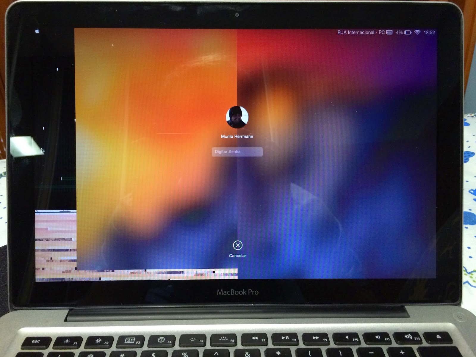

danielcbit Postado 16 de novembro de 2014 Denunciar Compartilhar Postado 16 de novembro de 2014 Olá Pessoal, boa noite. Tenho um Macbook Pro 15" late 2011 que pelo que vi estaria no meio dessa lista ai de notebooks com problema. Eu tenho notado recentemente que minha máquina tem dado umas falhas e travamentos constantes. O Google Chrome por exemplo tem apresentado muitos problemas. Porém ainda não vi um problema como o do colega Mr.Mac, com defeitos gráficos aparentes, apesar de já ter visto a um tempo atrás meu comp. ligar mas não sair video, ficando apenas com uma tela preta até que do nada, depois de alguns reboots forçados, o problema se resolveu sozinho. Já troquei a RAM e o HDD (por um SSD) desse meu comp. e por isso fico pensando se não pode ser algum outro problema ou um conjunto de problemas. Por isso pergunto, há algum tipo de teste que pode me dar a certeza que o problema é a GPU para que eu possa ter provas suficientes para solicitar o conserto com o Apple Care? Que outos sintomas foram observados? Obrigado! Citar Link para o comentário Compartilhar em outros sites Mais opções de compartilhamento…

O_Medeiros Postado 17 de novembro de 2014 Denunciar Compartilhar Postado 17 de novembro de 2014 Rapaziada, meu Macbook pro 17" early 2011 deu esse problema, pesquisei muito sobre ele na internet e é muito mais comum do que vocês imaginam. Tem até site dedicado a isto: http://action.mbp2011.com/, tem vários fóruns de discussão sobre o tema no site oficial da Apple, um deles que eu acompanho: https://discussions.apple.com/thread/4766577?start=1995&tstart=0 (nesse vocês vão ver, lá no final, que os caras não aguentaram a inercia da Apple e entraram com ação contra a Apple nos USA!) Levei em duas autorizadas aqui de Brasília, e eles cobram R$ 2500 pela troca da placa lógica (seria a motherboard nos PC´s). Não autorizei o serviço porque, se vocês verem no fórum da Apple, há proprietários dessa máquina que já trocaram 3x, dentro do Apple Care, é lógico. Como não autorizei o serviço, uma das autorizadas me indicou uma loja em que os caras já fizeram algumas manutenções com certo sucesso sobre essas máquinas: dfnotebooks. Deixie minha máquina lá há 5 dias, ainda não me deram notícia. Não entendo muito de manutenção de notebooks, mas me deram uma pista: irão retirar o chip gráfico, ressoldá-lo, tirar a antiga pasta térmica e colocar uma nova. Deem uma olhada de como foi colocada a pasta térmica num Macbook pro early 2011 de 15", teardown do pessoal do IFixit: https://www.ifixit.com/Teardown/MacBook+Pro+15-Inch+Unibody+Early+2011+Teardown/4990 Citar Link para o comentário Compartilhar em outros sites Mais opções de compartilhamento…
iDesign Postado 17 de novembro de 2014 Denunciar Compartilhar Postado 17 de novembro de 2014 (editado) Rapaziada, meu Macbook pro 17" early 2011 deu esse problema, pesquisei muito sobre ele na internet e é muito mais comum do que vocês imaginam. Tem até site dedicado a isto: http://action.mbp2011.com/, tem vários fóruns de discussão sobre o tema no site oficial da Apple, um deles que eu acompanho: https://discussions.apple.com/thread/4766577?start=1995&tstart=0 (nesse vocês vão ver, lá no final, que os caras não aguentaram a inercia da Apple e entraram com ação contra a Apple nos USA!) Levei em duas autorizadas aqui de Brasília, e eles cobram R$ 2500 pela troca da placa lógica (seria a motherboard nos PC´s). Não autorizei o serviço porque, se vocês verem no fórum da Apple, há proprietários dessa máquina que já trocaram 3x, dentro do Apple Care, é lógico. Como não autorizei o serviço, uma das autorizadas me indicou uma loja em que os caras já fizeram algumas manutenções com certo sucesso sobre essas máquinas: dfnotebooks. Deixie minha máquina lá há 5 dias, ainda não me deram notícia. Não entendo muito de manutenção de notebooks, mas me deram uma pista: irão retirar o chip gráfico, ressoldá-lo, tirar a antiga pasta térmica e colocar uma nova. Deem uma olhada de como foi colocada a pasta térmica num Macbook pro early 2011 de 15", teardown do pessoal do IFixit: https://www.ifixit.com/Teardown/MacBook+Pro+15-Inch+Unibody+Early+2011+Teardown/4990 Fala Medeiros! Seguinte, o processo correto seria a substituição por uma placa-mãe nova. O outro processo que você descreveu chama-se reballing. Que nada mais é do que desoldar a GPU, trocar as esferas de soldas por outras e resoldar a GPU novamente. Porém as chances que esse problema volte a acontecer são grandes, pelo menos é o que li em muito relatos sobre o assunto. Quanto a pasta térmica, é só para melhorar a dissipação do calor, deixando assim o chip mais frio. Eu uso e recomendo a MX-4 (http://www.arctic.ac/worldwide_en/mx-4.html) ela possui partículas de carbono (que é um excelente condutor de calor) e não corre o risco de provocar curto se entrar em contato com outros componentes por não possuir nada metálico, o que não ocorre em pasta que possuem alumínio) Editado 17 de novembro de 2014 por iDesign Citar Link para o comentário Compartilhar em outros sites Mais opções de compartilhamento…
O_Medeiros Postado 17 de novembro de 2014 Denunciar Compartilhar Postado 17 de novembro de 2014 Beleza iDesign? Realmente, li muito sobre esta técnica no fórum da Apple que eu citei no link e realmente o problema volta. Foi uma medida desesperada, porque já estou quase dando por perdido está máquina (R$ 2500 pela placa lógica não é razoável!). Uma técnica que li que 1 americano e 1 alemão fizeram e aparentemente deu certo foi trocar o chip e o BGA (nem sei o que é BGA). Trecho do relato do americano: ... just got mine back from a chip & BGA replacement and its working great! Citar Link para o comentário Compartilhar em outros sites Mais opções de compartilhamento…
iDesign Postado 17 de novembro de 2014 Denunciar Compartilhar Postado 17 de novembro de 2014 Beleza iDesign? Realmente, li muito sobre esta técnica no fórum da Apple que eu citei no link e realmente o problema volta. Foi uma medida desesperada, porque já estou quase dando por perdido está máquina (R$ 2500 pela placa lógica não é razoável!). Uma técnica que li que 1 americano e 1 alemão fizeram e aparentemente deu certo foi trocar o chip e o BGA (nem sei o que é BGA). Trecho do relato do americano: ... just got mine back from a chip & BGA replacement and its working great! BGA é um tipo de conexão de microchips. Eles não podem ter trocado a BGA da placa (até onde sei) devem ter trocado as esferas de solda do chip GPU. Acho que só pode ter sido isso. Que é o reballing que disse anteriormente. Ele funciona sim, mas na maioria dos casos por pouco tempo. Mas vamos torcer e pensar positivo. Vai dar tudo certo! Citar Link para o comentário Compartilhar em outros sites Mais opções de compartilhamento…
