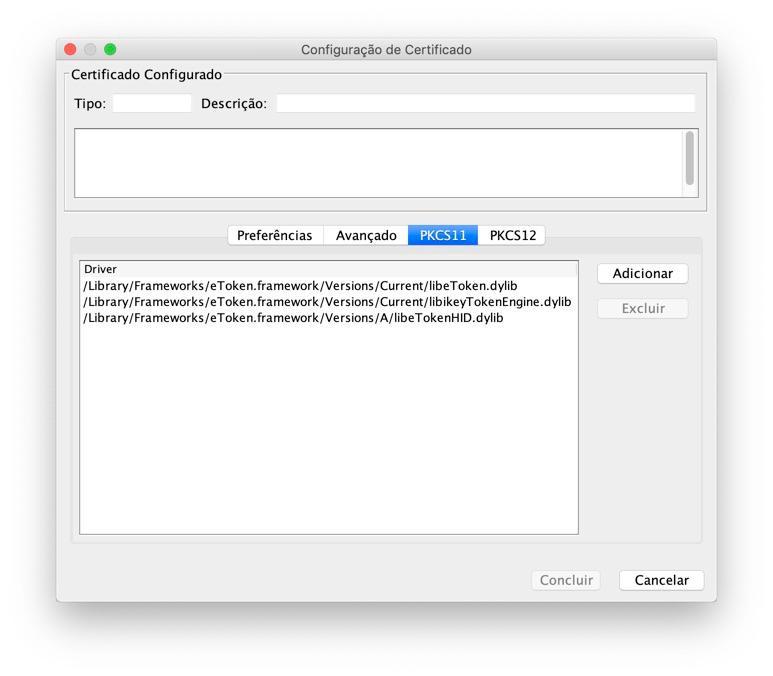

Phelipe, já tive esse problema e creio que não esteja relacionado ao Catalina em si (inclusive porque nem fiz o upgrade), mas sim ao driver do certificado digital para funcionar o PJeOffice. Eu resolvi da seguinte forma: Ir em PJeOffice > Configuração de Certificado > Aba PKCS11 > Adicionar algum dos arquivos de biblioteca DYLIB a seguir (ou talvez todos, vide observação em seguida): 1) /Library/Frameworks/eToken.framework/Versions/Current/libeToken.dylib 2) /Library/Frameworks/eToken.framework/Versions/Current/libikeyTokenEngine.dylilb 3) /Library/Frameworks/eToken.framework/Versions/A/libeTokenHID.dylib Não acho que seja necessário adicionar os três. Você pode fazer o teste com um de cada vez, pois cada uma dessas bibliotecas funcionam de acordo com o modelo do Token usado. No meu caso, já tentei ficar com somente um deles, mas o PJeOffice só tem funcionado se os três estiverem na ativos ali nas configurações. Creio que isso dê pelo fato de que antes (até Junho/2018) eu utilizava o token GD Burti e antes disso ter usado certificado digital na própria carteira da OAB (sim, eu cheguei a usar a maquininha e ainda a tenho). Hoje utilizo apenas o SafeNet5110 (vagalume) - que, em minha opinião, é muito melhor e mais rápido. Alerto, entretanto, que apesar de isso ter resolvido 100% meus problemas (eu literalmente acesso todos os PJes pelo Mac - embora alguns o possa fazer exclusivamente pelo Chrome), em alguns Tribunais eu chego a ter que repetir a inclusão da senha 5 VEZES! Mas dá certo. Melhor isso do que rodar em máquina virtual, etc. Espero que te ajude. Se possível, poste o feedback depois, por gentileza.

O meu token é o SafeNet® 5110. Alguém já sabe se esse token funciona no Catalina? E realmente os softwares 32bits não funcionam mais no Catalina? Se for isso mesmo, acho que não atualizarei tão cedo. Tenho vários jogos em 32bits ainda.

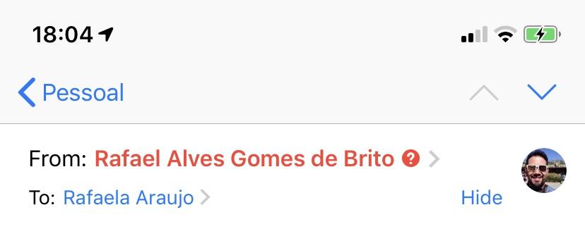

Não. Para ser sincero, na realidade não vi benefícios de assinar e-mails, pois pode causar desconfiança. Explico. A mensagem é recebida pelo destinatário assim: Para que esse ícone de interrogação e a indicação vermelha saia, é preciso adicionar o certificado, que pela Apple é considerado como não confiável: Somente após essa operação ele fica dessa forma: Então, na prática, não sei se vale a pena usar a função. Mas compartilhei a informação porque isso significa uma boa evolução da integração do certificado digital com os programas (em especial nativos) da Apple.
