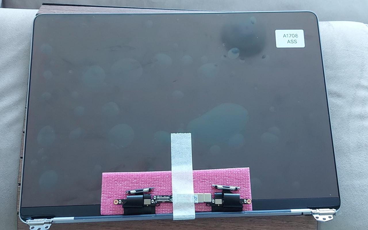

Comprei a minha tela e as ferramentas no aliexpress e eu mesmo troquei seguindo o tutorial do video abaixo (Se não se sentir confortável recomendo pagar um técnico para fazer a troca), paguei 1164 com frete no display completo e chegou em 14 dias em Curitiba.
https://pt.aliexpress.com/item/32991329132.html?spm=a2g0s.9042311.0.0.33e6b90a7SY38c
(Não me resposabilizo pela sua compra ou qualquer dano que venha causar em seu equipamento, é por sua conta e risco)
