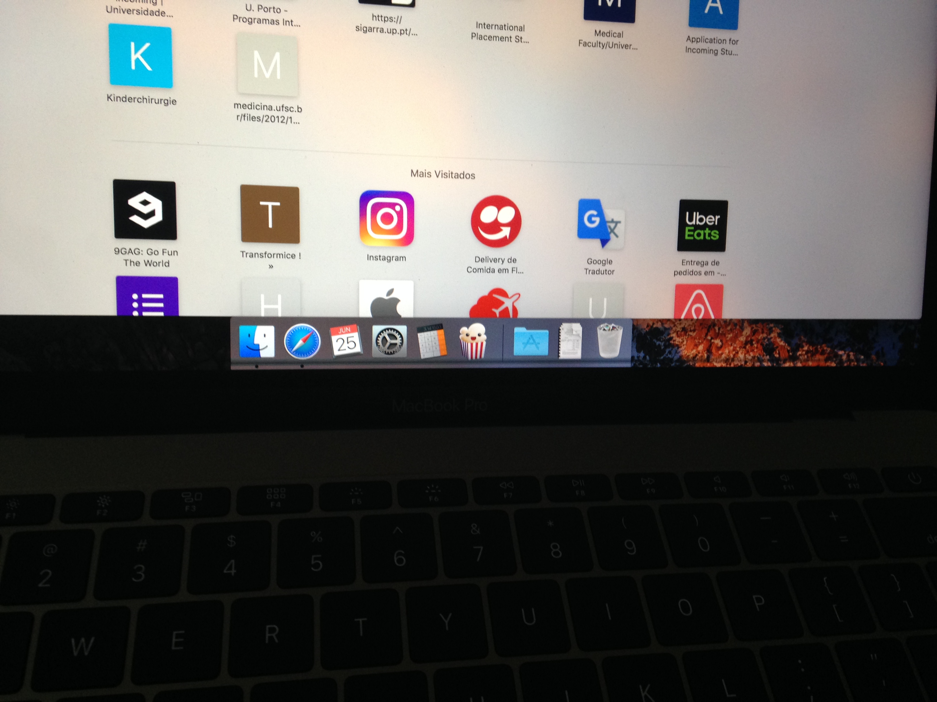

Neste vídeo que fiz agora há pouco para mostrar, vemos que a tela escura está chegando perto do ícone "contatos"no Dock mas ainda não estava completamente sobrepondo-o, agora, quando olhei para o Dock...
IMG_1376.HEIC
Editado por BabyLoves
Postado
Apenas agora vi que houve um erro no arquivo...
Segue a imagem:
