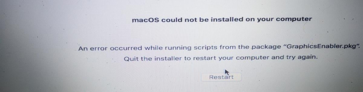

Fiz o processo de remoção dos arquivos, tentei com badflag GraphicsEnable=No
E sempre para nessa tela.
To achando que é alguma coisa na minha bios que esta bloqueando, porem não sei oque seria.

Fiz a tentaria como citei acima, porem agora estou recebendo o seguinte erro.

Troca a SMBIOS....ele está acusando que o sistema que você está tentando instalar não é disponível para o sistema que o instalador reconhece...tenta colocar no instalador a SMBIOS de um MacBook Pro retina e não do Mac Pro que deve estar por padrão.

12 minutos atrás, JvDaP disse:
Como faço essa alteração?
Link para o post
Compartilhar em outros sites
Bom pelo windows fica complicado de fazer isso.
Baixe o TRANSMAC, espete o pendrive...ai pelo transmac você poderá fazer alteração no pendrive...uma vez que o windows não tem nativamente um recurso que possibilite a leitura e escrita em HFS+ que é o formato que fica o pendrive depois que o sistema é passado para ele.
Na hora do boot, na tela do Clover, tem que descobrir qual o smbios que está no pendrive pra termos uma noção de qual colocar. Especialmente para laptop. Se tu não conseguir fazer isso, posso te ajudar pelo team viewer
