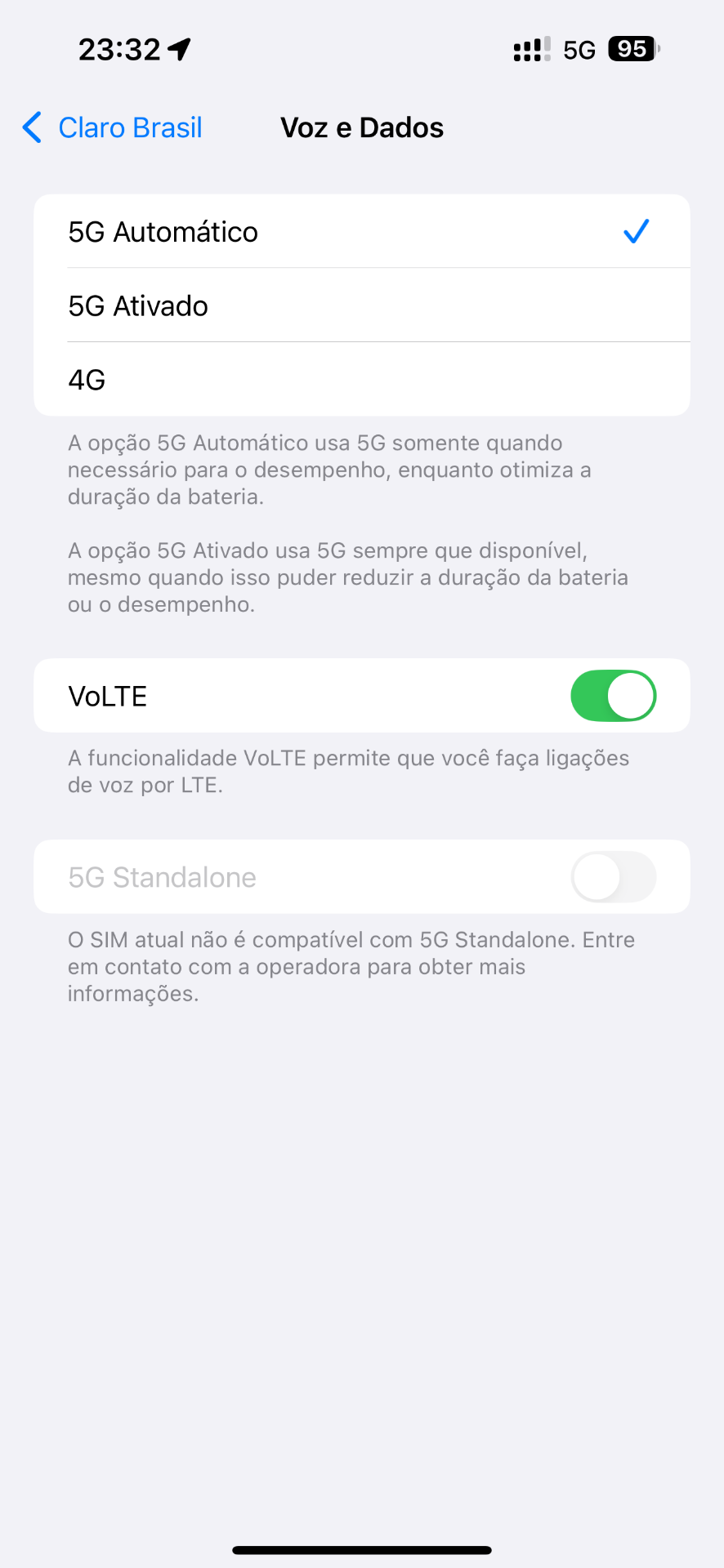

Bom dia, pessoal. Tudo bem?
Tenho um plano pós 100GB da Claro com o eSIM deles instalado num iPhone 15 Pro (A2848), no entanto a opção do 5G SA fica em cinza impossibilitando sua ativação.
Já tentei ligar na central e eles só se empenham em enviar as tais "atualizações" para a linha, sem qualquer resolução do problema.
Alguém já conseguiu ativar o 5G SA no eSIM da Claro?

Fui na Claro e não obtive sucesso para ativar o 5G SA, mas tenho informações q podem ajudar alguém…
Segundo oq foi me dito, existe um plano especial para ativar a rede 5G SA.
O nome do plano é “CLARO PÓS 5G SA”
O documento do plano esta nesse link:
https://www.claro.com.br/files/104379/x/c50c00ccc9/plano166-claropos5gsa-sumario-20220919-2.pdf
Agora vem os poréns que enfrentei:
1) Somente ativam esse plano em novos números de telefone, ou seja não podem trocar o plano de uma assinatura já ativa (em outras palavras: vc precisa de um número novo para ter esse plano).
2) Somente dão chip físico para esse plano especial, sem possibilidade de chip virtual no momento,
 Resta então aguardarmos. 🤦🏻‍♂️

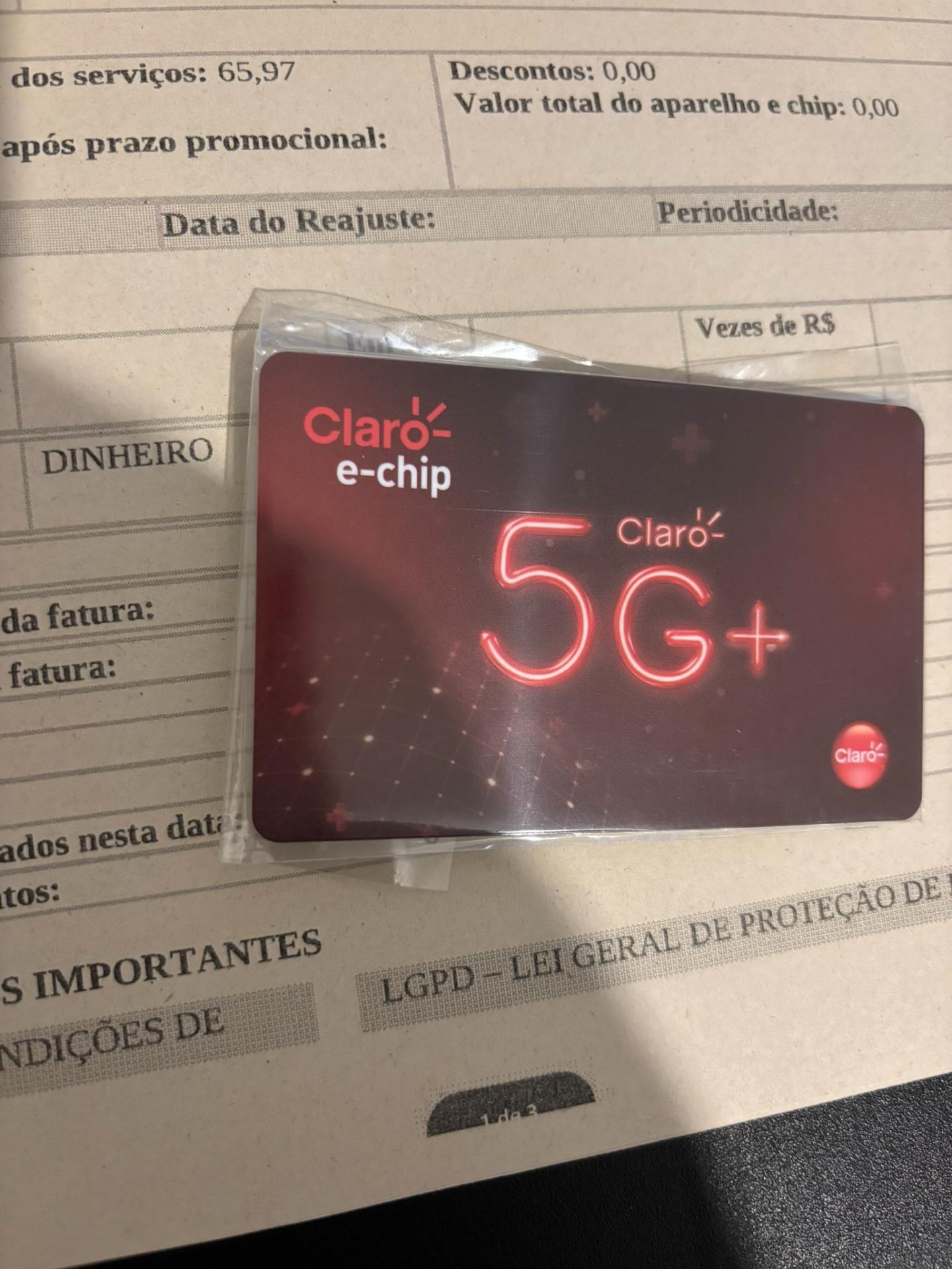

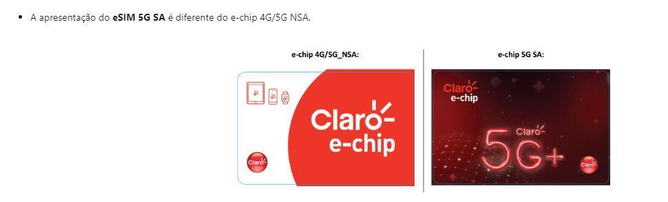

Só pra atualizar da situação:
- Chip 5G SA da Claro só está disponível em lojas dentro de áreas de cobertura do 5G, necessariamente tem que estar num plano compatível com 5G SA e cobram R$ 30,00 pela troca;
- 5G SA da Claro de fato só funciona com chip físico, até o momento (conforme mencionado pelo colega);
- Mesmo que você pegue um chip 5G SA físico e tente converter para eSim no iPhone, ele converte para um eSim 4G;
- Trocas e testes feitos em 29/12/2023 na loja Claro do Shopping Villa Romana em Florianópolis/SC.
O jeito é esperar a Claro lançar uma ferramenta como na Vivo de você mesmo fazer a troca do eSim pelo próprio aplicativo, quem sabe dê opção de eSim 5G.
