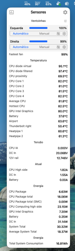

Tenho um MacBook Pro 13-inch 2020 I5 16 Gb.. nesse momento estou com 72 graus somente com essa página do fórum aberta no safari. Se eu abrir um video qualquer no Youtube, a temperatura sobe abruptamente.
Estou pensando em abrir, limpar e trocar a pasta térmica (por isso vim parar aqui).
Instalei o stats e esse print é apenas com um video genérico aberto no youtube:

Se ele nunca passou por uma manutenção preventiva, com certeza abrir, limpar e trocar pasta irá ajudar muito! Eu indico a snowdog, acha fácil no mercado livre!

Muito provavelmente ai, seu cooler e aletas de dissipador devem estar entupidos de poeira. Mas é aquela coisa, já que vai abrir pra limpar, troque a pasta pois aproveita todo o trabalho do desmonte pelo menos. Se fosse menos tempo acredito que a pasta ainda estaria boa e o problema mesmo seria só falta de fluxo de ar, mas com 6 aninhos ai já de trabalho a pasta deve já ta bem baqueada.
