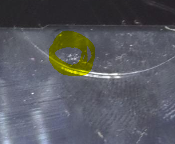

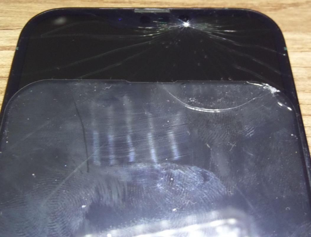

Comprei um 13 Pro Max há exatamente uma semana e um dia, ontem fui retirar ele do bolso e simplesmente a tela estava trincada como se tivesse batido algo com a ponta fina na tela. Porém a película do aparelho estava intacta (quebrou quando foi retirada).
Eu sem entender, comecei a pesquisar e reparei que bem ali onde quebrou há um parafuso, tenho a impressão de que posso ter pressionado o aparelho de alguma forma e esse parafuso danificou a tela.
Alguém já viu algum caso parecido?

Aquele parafuso que você mencionou é minúsculo, e ele é parafusado numa rosca também muito pequena que termina bem antes do início do display, quiçá do touch e do vidro. Serve apenas para fixar o falante, sensor de proximidade e um dos sensores do FaceID.
Pela foto dá pra ver sinal de impacto na película exatamente na região onde está centralizado o impacto na tela, e não é raro ver a tela quebrar e a película não. Muitas vezes arrumei aparelhos em que a tela estava quebrada e a película intacta. O lance da bateria te ajudou rs... Fosse só a tela não iam trocar, não.

Na verdade esse "impacto" na película são os farelos do vidro.
A teoria do parafuso veio na hora da raiva, esse iPhone aí é só o 13 pro, nem é o Max.
Mas trocaram porque sabiam que estavam errados, a tela só trincou porque a bateria estava inchada, como você mexe com isso, sabe que ali é o ponto mais frágil, onde tem somente a camada de vidro sem o display, é muita coincidência uma bateria inchada e um quebrado em um ponto frágil?

11 minutos atrás, Henrique Mard disse:
 @BetoGaleazzo
Ali realmente é impacto por fora, amigo. Eu entendo sua dúvida, e acredito que realmente não saiba como quebrou, acontece, mas é impacto do lado de fora com certeza absoluta. O lance da bateria é completamente plausível, eu mesmo já abri aparelho que estava lacradinho, sem uso, e já estava com a bateria estufada (como na imagem abaixo), mas eu te garanto com certeza absoluta que bateria estufada não quebra display (novamente... como na imagem abaixo), e que aquele impacto na sua tela teve um ponto focal do lado de fora que está bem característico e visível. De qualquer forma, que bom que resolveu!

Amigo, me explica como pode haver um furo na tela por impacto e manter uma película de 20 reais intacta?
Postado
1 hora atrás, Henrique Mard disse:
Já viu camelô batendo no telefone com todo tipo de ferramenta pra mostrar o "quão forte" são as películas que eles vendem, por mais baratas que sejam? Boas películas quebram, absorvem e distribuem impacto por sua extensão em diversas camadas pra evitar que esse impacto atinja o vidro do aparelho a ponto de quebrá-lo. E há quem diga que película é tudo igual.
O fato de haver um furo aí só indica mesmo que houve um impacto ou manuseio errado por parte de um técnico. Não há absolutamente nada que possa causar esse estrago pelo lado de dentro, a menos que a bateria tenha ganhado vida e  tentado te matar com um .22
Novamente: eu acredito que você não saiba como quebrou, não estou te chamando de mentiroso, mas a sua teoria do parafuso e da bateria inchada não procedem. O parafuso fica mais abaixo, não se aperta sozinho e tem um comprimento mínimo (além da rosca ter limite), e bateria não dá tiro rs
